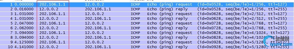

抓包测试
wKiom1WgunyDAKkMAAPEQDZ-bIY529.jpg 会发现这里模拟器是有bug的,ping命令发送5个包,这里每个包都获取了一个地址

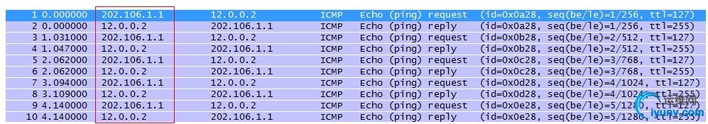

抓包测试

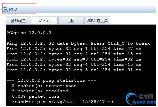

测试
