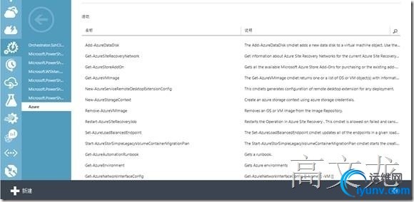

接下来我们切换到资产下可以看见关于运行的一些模块,我们同样单击模块内部查看可以看见相应的一些执行命令

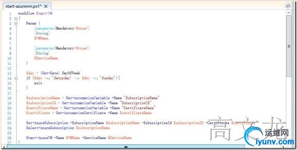

所以我们提前需要编辑好一个powershell脚本文件:因为我们要做定时启动和定时关机,所以我们需要两个脚本,我们先设置一个
接着我们定义启动脚本:
需要注意的是:脚本里面需要根据自己的环境修改三个变量来完成脚本执行:

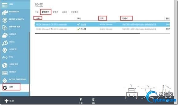

其实我们可以通过设置页面的---管理证书下看见所需要的所有定义内容:订阅id、订阅名称、及证书名称

workflow Start-VM
    Param (
        [parameter(Mandatory=$true)]
        [String]
        $VMName,
        [String]
        $ServiceName
    $day = (Get-Date).DayOfWeek
    if ($day -eq 'Saturday' -or $day -eq 'Sunday'){
        exit
    $subscriptionName = Get-AutomationVariable -Name "SubscriptionName"
    $subscriptionID = Get-AutomationVariable -Name "SubscriptionID"
    $certificateName = Get-AutomationVariable -Name "CertificateName"
    $certificate = Get-AutomationCertificate -Name $certificateName
    Set-AzureSubscription -SubscriptionName $subscriptionName -SubscriptionId $subscriptionID -Certificate $certificate
    Select-AzureSubscription $subscriptionName
    Start-AzureVM -Name $VMName -ServiceName $ServiceName

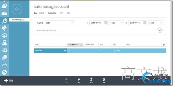

脚本文件定义好后,我们需要将脚本导入到runbook中。
导入完成:

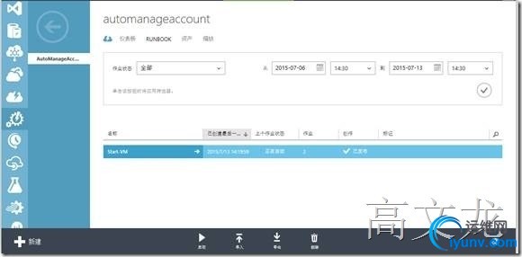

我们通过单击小箭头进入star-azurevm的runbook中

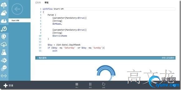

我们可以单击创作查看代码:

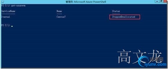

接下来我们为了保险起见还是测试一下:首先我们保证当前azure下的vm是关机的
Get-azurevm 查看当前订阅下的vm的运行状态
然后我们测试脚本
我们输入需要操作的vmname及servicename; 这些信息可以通过get-azurevm进行查看
正在执行代码:
运行失败

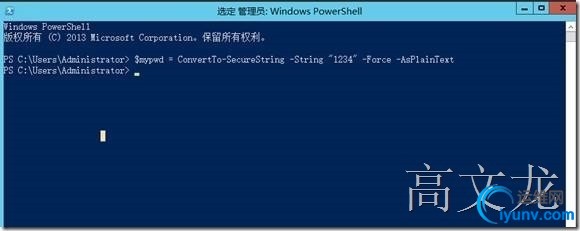

Open up an administrator PowerShell shell and run the following commands:
$MyPwd = ConvertTo-SecureString -String "CbA123321AbC" -Force –AsPlainText (replacing the password with one that you choose)
$mypwd = ConvertTo-SecureString -String "1234" -Force –AsPlainText

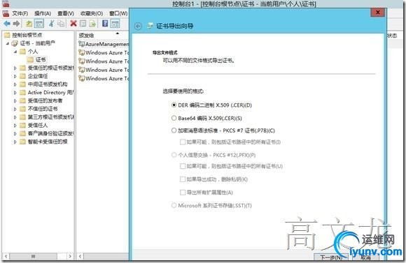

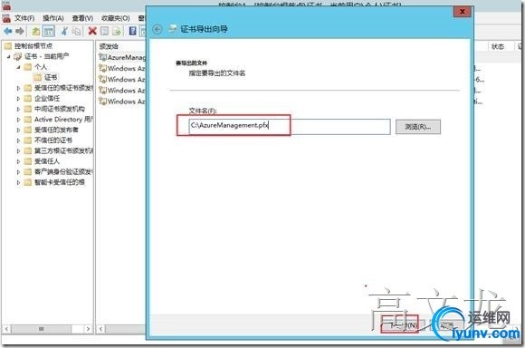

Alternatively, if you want to do this through the UI using the MMC console you can do the below steps:
Select Certificates snap-in for My user account.
Navigate to Personal\Certificates and right click on the certificate you created and click export.
导出私钥
设置一个密码
选择导出路径
我们用同样的方式再导出一张不带私钥的证书
导出的证书

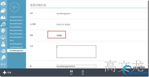

最后我们还需要添加设置----变量
选择字符串类型及定义名称
有了证书我们再试试呢;前提是需要修改代码中的证书名称

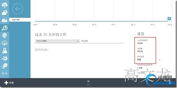

接下来我们需要配置计划日程:提示必须发布此运行手册才可以添加计划
我们单击仪表板,查看确实需要发布的
接下来我们单击创作---->发布及完成
发布后,我们发现都可以手动启动该任务了
如果需要修改代码,即可单击编辑即可修改,修改后,还需要重新发布。

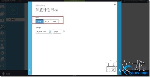

我们再次配置计划日程:连接到新计划
定义名称:
任务计划:
有一次、每小时、每天
以上计划可以通过自己的真实环境需求来设置,因为我是测试环境,所以设置一次;
因为我现在做实验在14:10,所以我设置为16:20就运行,我们可以看看效果:

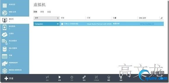

我们首先确认的是windowsazure上vm都是关机状态:
