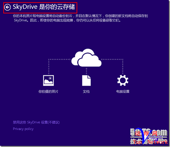

(4)SkyDrive存储,如图2-4所示。
图2-4 使用SkyDrive

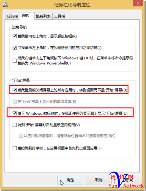

(1)可以设置开机登录到原来的传统桌面,而不是新的开始菜单。在工具栏上右击,选择“属性”,如图3-1所示。
图3-1 属性
(2)在“导航”选项卡中,选中“当我登录或关闭屏幕上的所有应用时,转到桌面而不是开始屏幕”,如图3-2所示。
图3-2 导航设置

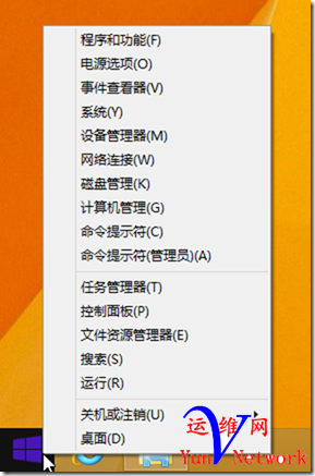

(3)右击左下角的Windows图标,可以弹出快捷菜单,有一些常用的程序快捷方式,如图3-3所示,包括“程序和功能”、“电源选项”、事件查看器、设备管理器、网络连接、计算机管理、命令提示符、任务管理器、控制面板、文件资源管理器、关机或注销等。
图3-3 右键快捷菜单
