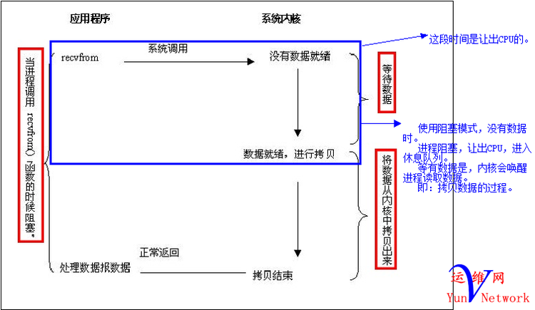

说明:应用程序调用一个IO函数,导致应用程序阻塞,等待数据准备好。 如果数据没有准备好,一直等待数据准备好了,从内核拷贝到用户空间,IO函数返回成功指示。这个不用多解释吧,阻塞套接字。下图是它调用过程的图示:(注,一般网络I/O都是阻塞I/O,客户端发出请求,Web服务器进程响应,在进程没有返回页面之前,这个请求会处于一直等待状态)

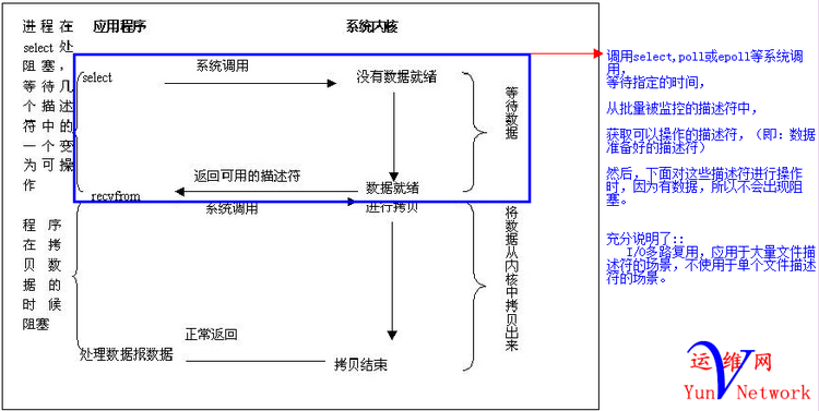

3.I/O复用(select和poll)
I/O复用模型会用到select或poll函数或epoll函数(Linux2.6以后的内核开始支持),这两个函数也会使进程阻塞,但是和阻塞I/O所不同的的,这两个函数可以同时阻塞多个I/O操作。而且可以同时对多个读操作,多个写操作的I/O函数进行检测,直到有数据可读或可写时,才真正调用I/O操作函数。具体过程如下图:

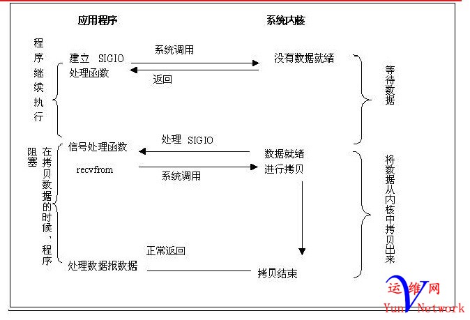

4.信号驱动I/O(SIGIO)
首先,我们允许套接口进行信号驱动I/O,并安装一个信号处理函数,进程继续运行并不阻塞。当数据准备好时,进程会收到一个SIGIO信号,可以在信号处理函数中调用I/O操作函数处理数据。具体过程如下图:
