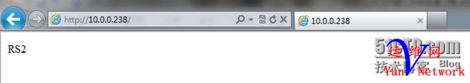

Httpd服务测试:
测试成功!

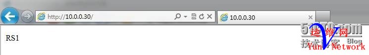

显示的值是RS1,则此时该链接是分配到192.168.1.2上
我们使用的是wrr调度算法,该算法中,谁的权重值高,会优先分配给谁
查看配置,发现权重值一样
