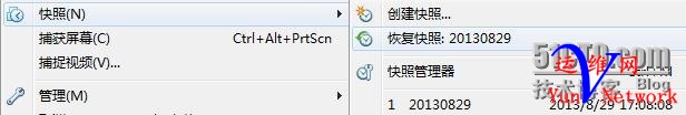

通过创建快照可以将系统的当前状态进行备份,以便随时还原。一般是在进行一项有一定风险的操作之前,可以对系统创建快照。
在虚拟机菜单栏中点击“虚拟机”->“快照” ->“创建快照”,可以为当前状态创建一个快照。
下图就是以日期为名创建了一个快照,以后可以随时将虚拟机还原到快照创建时的状态。

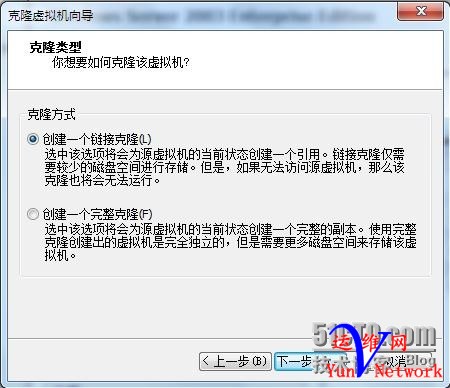

搭建网络实验环境一般需要多台虚拟机,如果每台虚拟机都要经过硬盘分区、安装系统等上述所有操作之后才能使用,则太为繁琐,而且需要占用大量的磁盘空间。通过虚拟机克隆可以很好地解决这个问题,通过克隆,既可以快速得到任意数量的相同配置的虚拟机,省去了安装的过程,而且由于所有的克隆虚拟机都是在原来的虚拟机基础之上增量存储数据,所以也节省了大量的磁盘空间。
克隆操作必须在虚拟机关机的状态下进行。选中一台要克隆的虚拟机,点击右键,选择“管理”->“克隆”,打开克隆虚拟机向导。
克隆类型建议选择链接克隆,这样克隆出的虚拟机将会以原有的虚拟机为基础增量存储数据,可以极大地节省磁盘空间。
为克隆出的虚拟机起一个名字,并指定存放位置。
这样就创建出了一台名为2003_01的克隆机,它与原有的虚拟机功能一模一样。要注意的是,一定要确保原有虚拟机的正常无误,如果它出现了问题,那么所有以它为基础创建的克隆机也都会出现错误。所以,建议原有的虚拟机最好不要再使用,而是将其闲置起来,我们后面所有的实验操作都是基于克隆虚拟机进行。

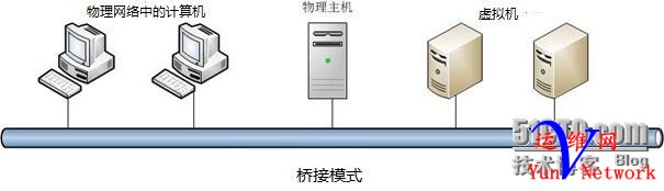

在Bridged桥接模式下,虚拟机就像是局域网中的一台独立主机,与真机是同等的地位。为虚拟机设置一个与真机在同一网段的IP,则虚拟机就可以与真机以及局域网中的所有主机之间进行自由通信。

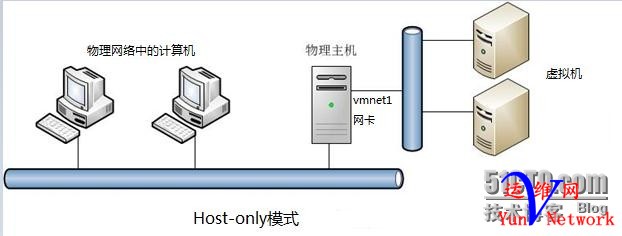

在host-only本地模式下,所有设置为host-only模式的虚拟机之间组成了一个独立的虚拟网络,这个虚拟网络与真实网络之间是隔离开的。也就是说,所有的host-only模式下的虚拟机之间可以互相通信,但是它们与真实网络中的主机之间无法通信。在host-only模式下,真机通过虚拟网卡vmnet1也接入到了虚拟网络中,所以在此模式下,虚拟机要与真机之间通信,就要将虚拟机的IP设置成和vmnet1网卡的IP在同一网段
