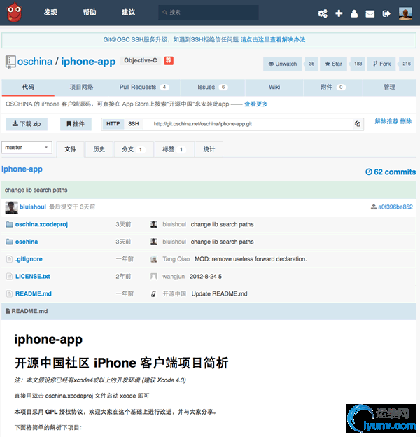

  Git是一个开源的分布式版本控制系统,用以有效、高速的处理从很小到非常大的项目版本管理。
  开源中国 Git 代码托管平台:http://git.oschina.net/
