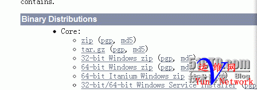

下载tomcat :http://tomcat.apache.org
选择要下载的版本,然后点击进入下个页面
选择要下载的系统所对应的是32 位还是64位下载。

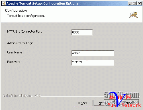

在这里设置TOMCAT使用的端口以及WEB管理界面用户名和密码,请确保该端口未被其他程序占用。

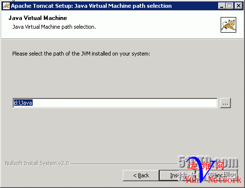

选择J2SDK的安装路径,安装程序会自动搜索,如果没有正确显示,则可以手工修改,偶这里改为d:Java

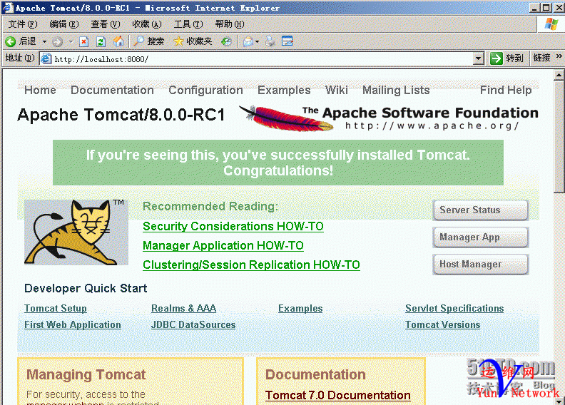

打开浏览器输入:http://localhost:8080即可看到TOMCAT的相关信息。

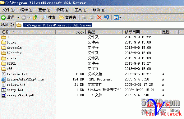

下边是笔者安装好的sql2000 目录:
补丁并没有安装,双击setup.bat 就开始安装补丁了,如果你的安装包不带就到网上下载一个补丁。安装完最好重启系统。

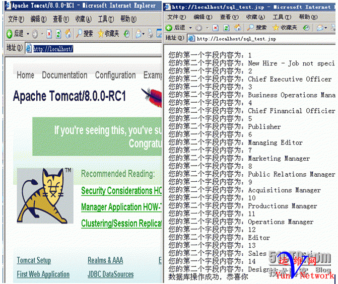

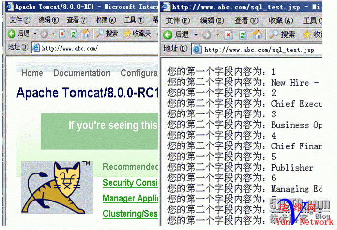

最后在地址中输入:http://localhost:8080/sql_test.jsp,如果全部配置成功的话,将显示如下:
如果想直接http://localhost/ 访问,也就是用默认的80口。打开
C:apache-tomcat-8.0.0-RC1confserver.xml 文件查找8080 ,然后依次修改成80,然后重启tomcat即可访问。

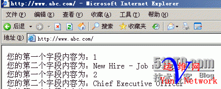

如果想用域名访问打开
C:apache-tomcat-8.0.0-RC1confserver.xml 文件查找Host name
把  <host name="localhost" appbase="webapps" 替换成:[="" b][="" font][="" color][="" p][p="25," null,="" left]"
