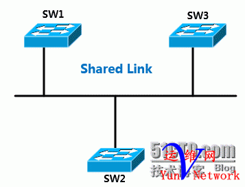

2.2 限制
Link Type必须为point-to-point,否则将无法实现快速收敛特性
如果Link Type为shared,则在RSTP看来拓扑是类似于上图所示,超过2台参与RSTP的交换机接入在同一segment中
由于RSTP的proposal/agreement在设计时是针对两台设备间的,因此在BPDU中无法指明propose或者agree的对象,在多台设备接入时,将会导致混乱
