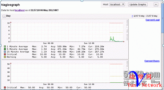

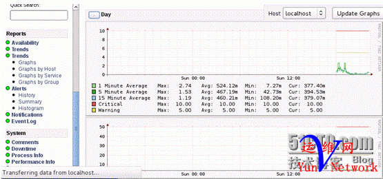

如今,监控系统是琳琅满目,有Nagios、Cacti、Zabbix、Centreon、Munin等,也有系统集成如FAN等。个人在经过不同监控的安装测试后,还是比较倾向于Nagios的监控,简单命令;而且结合nagios和pnp4nagios等插件可以实现图表的功能。
    Nagios、Nagiosgraph 使用的是RRDtool工具来实现画图的。

  (4):重启nagio和httpd后登录nagiosgraph
http://localhost/nagiosgraph/cgi-bin/show.cgi
出现以下结果
可以先选择host然后点击update graphs 然后,在左上角再点击data for host……中的主机名称就可以了
(5):把nagiosgraph路径加到nagios系统内
在/usr/local/nagios/share/side.php加入如下内容[url=]Nagiosgraph[/url]
其实就是nagiosweb 界面的reports栏加入了trends如下
