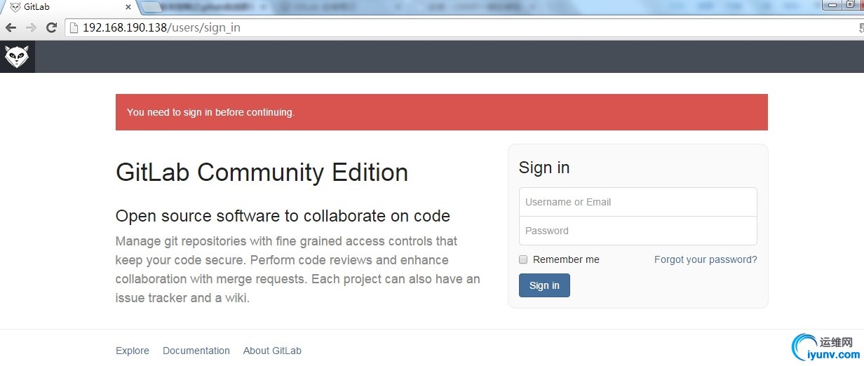

Administrator account created:
login.........root
password......5iveL!fe
只要显示上面的管理员账号被创建,就ok了
为gitlab提供启动脚本
切回root用户
[iyunv@gitlab ~]# wget -O /etc/init.d/gitlab https://raw.githubusercontent.co ... ntos/gitlab-unicorn --no-check-certificate
[iyunv@gitlab ~]# chmod +x /etc/init.d/gitlab
[iyunv@gitlab ~]# chkconfig --add gitlab
启动gitlab服务
[iyunv@gitlab ~]# service gitlab start

在浏览器中访问我们的IP地址
