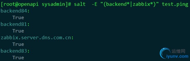

  a、E:正则匹配
可以在每一个句后面加一个 -l debug来显示命令具体执行过程
10
11
12
13
14
15
16
17
18
19
20
21
[iyunv@openapi self_userd]# salt -E '(backend81)' test.ping
backend81:
    True

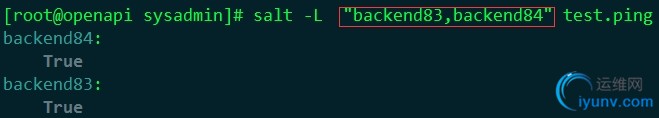

  b、-L :命令行里面一般是以列表的形式来指定对象的。

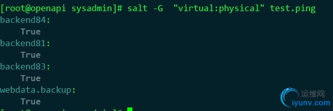

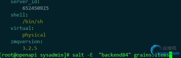

  c、-G:这个参数很强大,会根据默认的grain的结果来过滤。(grains也可以自己定义)

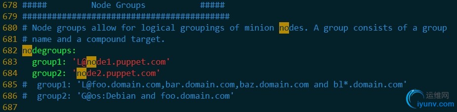

  d、-N:这个参数是基于分组的,前提是你得先分好组。(分组可以定义于主匹配文件/etc/salt/master中,也可以定义于/etc/salt/master.d/*.conf)
然后可以这样使用

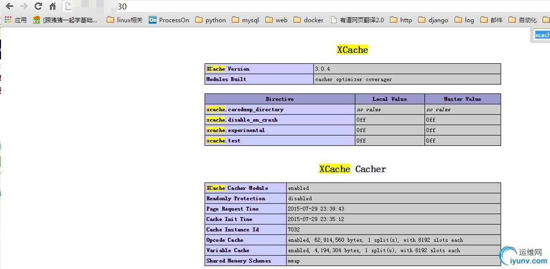

  2、执行操作
salt-run state.orchestrate lnmp
注: 也可以使用如下命令测试
salt-run state.orchestrate lnmp test=Ture
剩下说等待操作完成了

    b、测试php
wKioL1W5DhvQV1jxAALdWRa3lw4194.jpg #########################到此lnmp部署完成###############################
