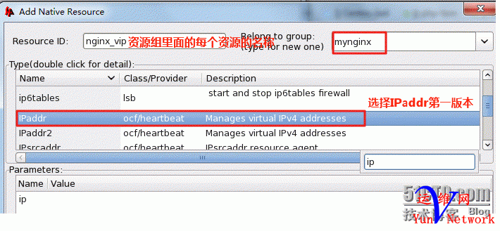

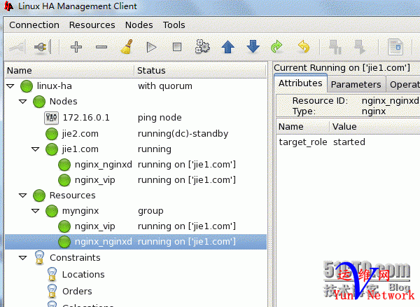

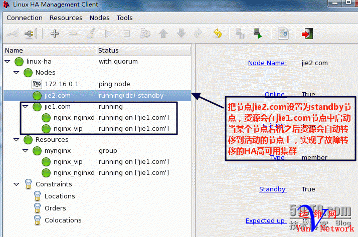

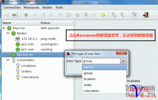

二、配置HA高可用集群
heartbeat的配置文件必须存放在两边的节点上,且完全保持一致

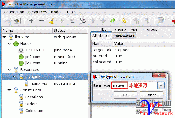

利用图形化界面的crm配置heartbeat的资源
[iyunv@jie1 resource.d]#hb_gui & 运行图形化界面
自此heartbeat实现了nginx的高可用

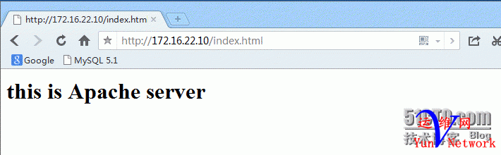

1)测试动静分离
访问的是vip的地址,静态网页文件和图片都会被nginx代理到Apache服务器上,
测试动态的网页文件,被nginx代理到php-fpm服务器上

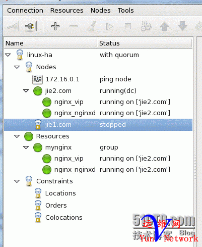

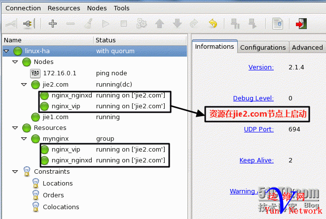

4)测试高可用
用heartbeat宕到nginx主服务器,看nginx备服务器是否继续提供服务
现在看见资源都运行nginx主服务器上
停掉nginx主服务器的heartbeat,看资源是否在nginx备服务器上自动启动
[iyunv@jie1 nginx]# service heartbeat statusheartbeat OK [pid 4294 et al] is running on jie1.com [jie1.com]...[iyunv@jie1 nginx]# service heartbeat stopStopping High-Availability services:Done.[iyunv@jie1 nginx]#
可以看见nginx主服务器jie1.com节点宕机之后nginx备服务器自行启动并抢占资源
自此heartbeat+nginx实现HA的高可用和LB负载均衡已经完成
