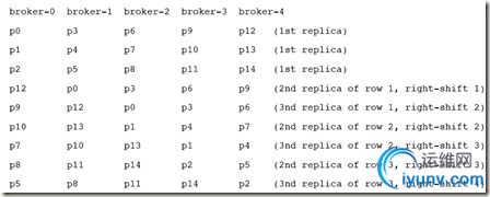

    1. 如何均匀的分配partition的replicas?
  来个例子,15个partitions,5个brokers,做3-replicas
第一个replica怎么放,很简单,15/5,每个broker上依次放3个,如下图,012,345。。。。。。
然后再放其他replica的时候,思路,
a. 当一个broker down的时候,尽量可以把它的load分散到其他所有的broker上,从而避免造成单个broker的负担过重
    所以要考虑k,broker-0上的3个partition,012的第二个replica没有都放到broker-1,而是分别放到broker-123上
b. 当然一个partition的多个replica也不能放到同一个broker,那样就没有意义了
    考虑j,p0的3个replica分别放在broker-012上
  注意这个分配的过程只会在初始化的时候做一次,并且一旦分配好后,会把结果存在zookeeper上,当cluster发生变化时不会重新分配,这样避免当增减broker时做大规模的数据迁移
当增减broker时,只会以最小的数据迁移来move部分的replicas(randomly select m/n partitions to move to b)
  这个方法的问题是, 没有考虑到partition和broker server的差异性,简单可用
  Suppose there are m partitions assigned to a broker i. The jth replica of partition k will be assigned to broker (i + j + k) mod n.
The following figure illustrates the replica assignments for partitions p0 to p14 on brokers broker-0 to broker-4. In this example, if broker-0 goes down, partitions p0, p1, and p2 can be served from all remaining 4 brokers. We store the information about the replica assignment for ach partition in Zookeeper.
