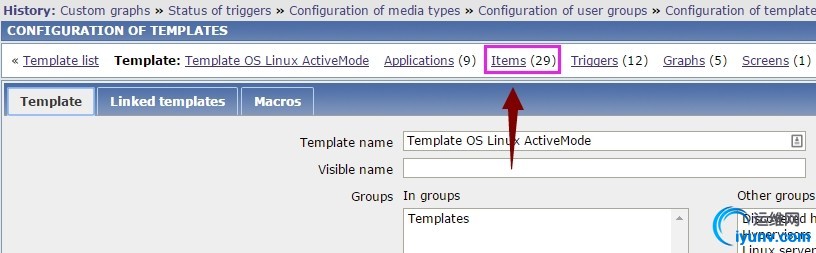

三、调整模板
建议完整克隆一个Template OS Linux 模板来改,需要调整的地方就是:
然后修改克隆的模板名称
然后修改每一个 item 的监控模式
全部勾选

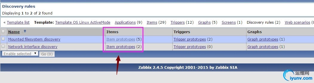

然后选择 自动发现策略
QQ截图20160620175911.png 同样将里面的监控项修改为 active 模式并保存。

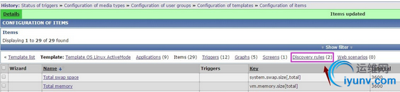

点击items
wKioL1W8pX6wBMaHAAJfchGLacY152.jpg 同样将里面的监控项修改为 active 模式并保存。

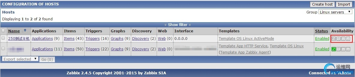

四,添加一台主动模式的主机
创建一台新的主机
wKioL1W8pfqhWaAfAAQglmDX52E071.jpg 这里的hostname必须填入被监控端zabbix_agentd.conf中配置的主机名 ,agent类型,IP地址填入0.0.0.0 ,端口填入0   保存

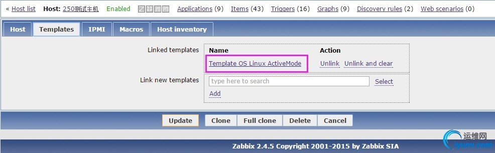

第二页关联监控模板
wKiom1W8pEiC80aYAAJjE1JrhZc358.jpg 保存

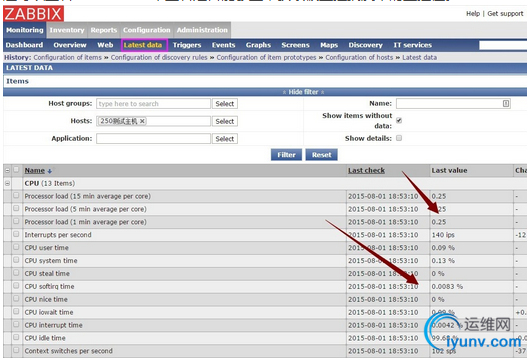

然后就查看 zabbix_server.log 看是主动监控主机是否能够正常监控
如果不能正常监控,那么使用tcpdump抓下被监控端的数据包,如果不能抓取数据包,请检查防火墙配置。
还可以查看 latest data 来查看是否能够正常获取被监控端发来的监控值。
