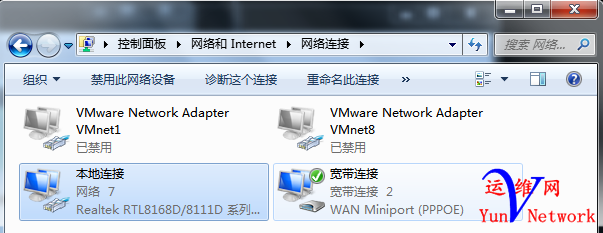

1.打开控制面板》网络和Internet》网络连接(如图1)
093833665.png 图1

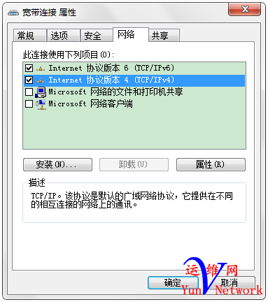

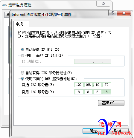

4.配置宽带连接的参数。配置固定DNS地址,其中首选DNS是本机 本地连接IP的地址,备用DNS是其他DNS地址(例如本例中是谷歌的DNS,也可以是网络服务提供商[ISP]提供的DNS地址)图5,6
093954744.png 图5 093954589.png 图6

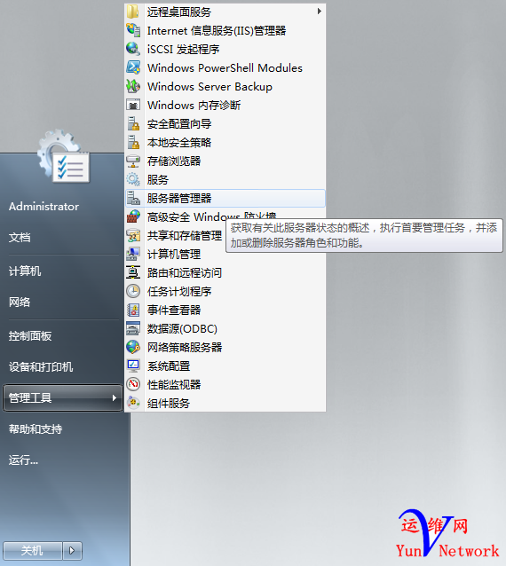

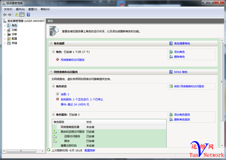

6.依次单击 开始》管理工具》服务器管理器 以打开服务器管理器窗口,如图7所示
094040680.png 图7
7.双击角色,运行添加角色向导,图8-图13

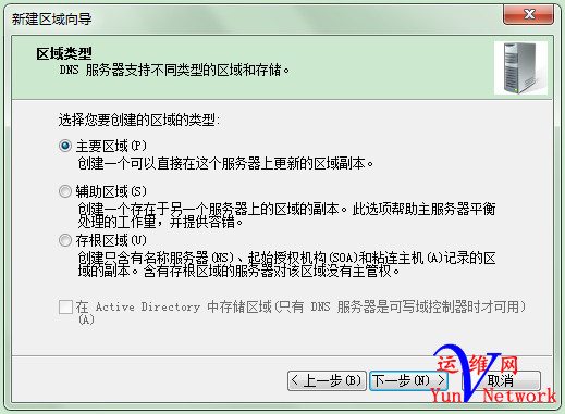

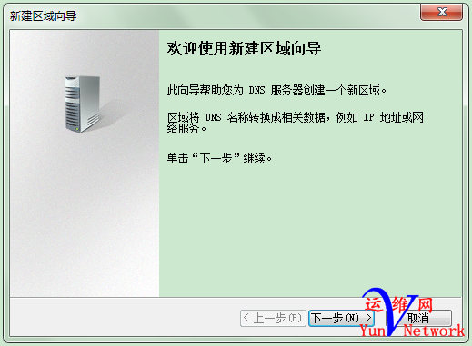

9.在图14的“正向查找区域”右击,在弹出的快捷菜单中单击“新建区域”打开新建区域向导,如图15,16
094451989.png 图15
094530704.png 图16
10.选择“主要区域”,单击“下一步”
11.区域名称中输入本组织申请到的域名,为达到测试DNS的效果,本例输入的是著名的hao123.com,接下来按默认即可,图17-图20

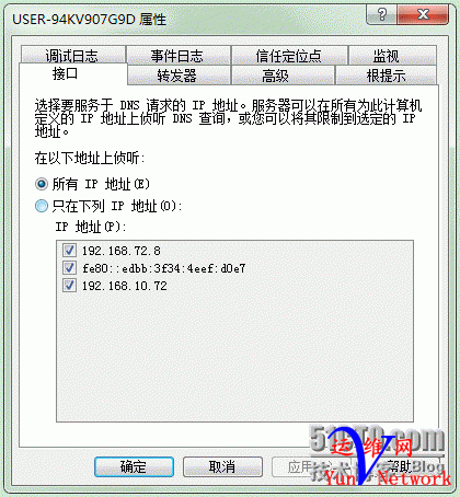

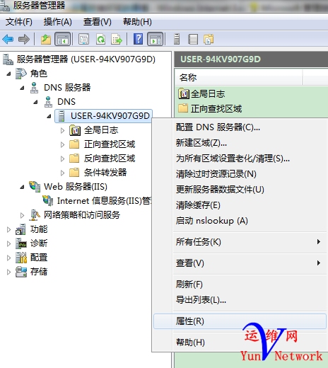

18.下面配置DNS转发器,转发DNS查询,这一步是很有必要的,因为转发可以将在不在 本DNS服务器正向区域中的域名转到ISP的DNS服务器来查询,从而可以解析到更多的IP地址。如图28,右击DNS下的USER-94KV...(本地主机名),在弹出的快捷菜单单击“属性”。
095615919.png 图28
18.转到选项卡“转发器”,如图29,30
095715993.png 图29
095751149.png 图30
20.单击图30 “编辑”,如图31 在IP地址中输入8.8.8.8 和114.114.114.114 其他的在网络连到Internet情况下会自动补全,不必手动输入。然后单击应用,如果不能联网请确认你完成了以上步骤,容易忽略的:修改完本地连接和宽带连接后忘记重新连接宽带连接。如图31

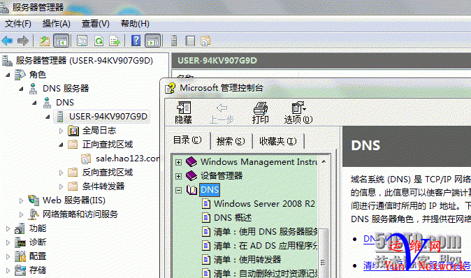

21.单击“角色”》“DNS服务器”》“DNS”,右击主机名,按F1打开帮助文件,图33
100712594.png 图33

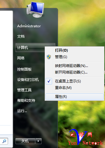

23.单击开始》右击计算机,在弹出的快捷菜单中单击属性,如图36
133706640.png 图36

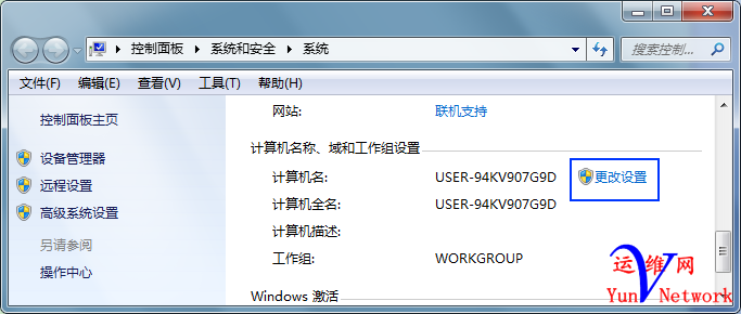

24.单击“更改设置”,如图37,在弹出的窗体中单击更改,如图38
133706659.png 图37
133707401.png 图38
