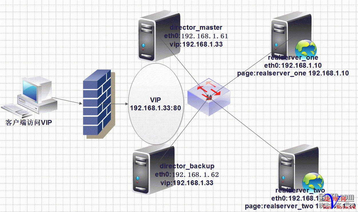

keepalived+lvs实现高可用的负载均衡
架构图:
realserver端脚本

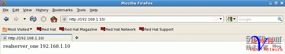

安装httpd并建立测试页面如下:

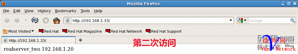

使用客户端访问VIP

客户端访问VIP发现负载正常
