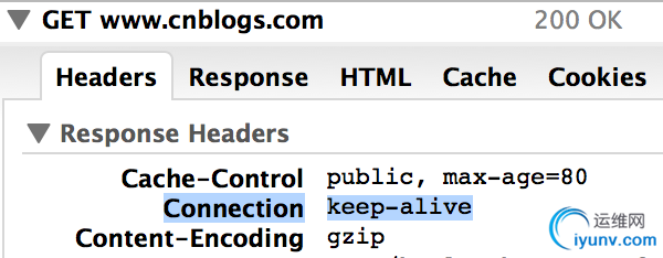

  大家都知道在IIS中有个HTTP keep-alive设置,见下图:
  很多人可能和我们一样,以为这样设置后,IIS会就在发送响应内容时加上这个http header——Connection: keep-alive,见下图:

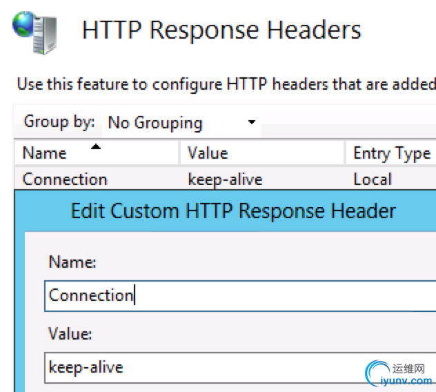

  即使你手动在IIS中添加这个响应头也无济于事,Connection: keep-alive根本就不会发给浏览器:

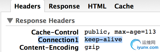

  而只要稍改一下Connection的名称,比如把Connection改为Connection1就会在浏览器中出现:
  而无论怎么改Connection的值 ,也不会在浏览器中出现。
  由此可以推断,IIS在发出响应内容前强制地过滤掉了键名为Connectionhttp的http header。
  所以,你没有任何办法可以让IIS输出Connection: keep-alive,除非你能修改IIS的源代码。你说霸不霸道!
