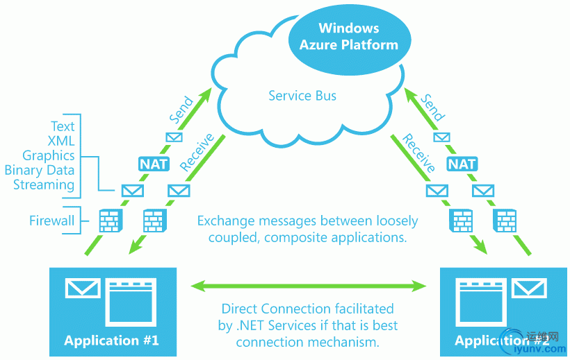

  注册到Windows Azure Service Bus上的WCF服务, 其在运行时候的架构如下,
  传统的WCF服务有多种方式来进行HOST,比如self-hosted 或者IIS。如果通过self-hosted的方式的话, 只需要在开启HOST的时候主动注册到Windows Azure Service Bus即可。

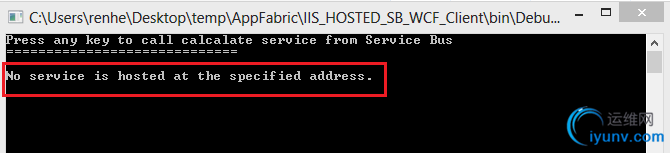

如果WCF通过IIS的方式来Host,WAS会依据进来的请求来激活w3wp.exe进程。如果没有没有请求进入到web server的话,WCF不会主动注册到Windows Azure Service Bus的。 这样就存在一个问题:如果客户端第一次去调用该Windows Azure  Service Bus Endpoint的时候, 但是由于服务端WCF服务根本没有注册到Windows Azure Service Bus, 那么就会收到“No service is hosted at the specified address.”的异常. 因此将部署在IIS里面的WCF服务注册到Windows Azure Service Bus上需要经过一些特殊的处理。

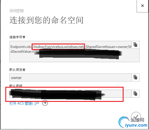

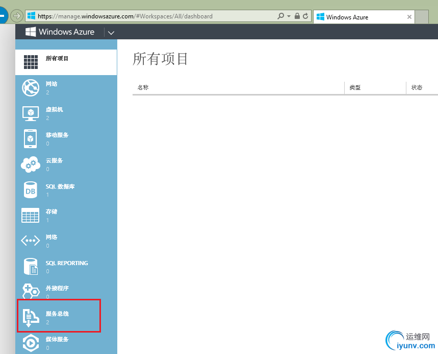

  1.首先我们需要在Windows Azure 里面创建一个Service Bus的namespace. 比如, 我创建了一个叫做IISSBWCF的namespace, 其会自动生成一个相应令牌:

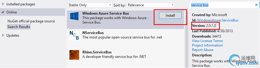

  1) 打开VS2012, 创建一个WCF service application, 在该工程中, 我们需要引用ServiceBus相关Assembly。 我们可以通过点击”References” ,右击 选择”Manage NuGet Packages…”, ,然后在线搜索”Windows Azure Service Bus”, 找到后安装即可, 如下所示:

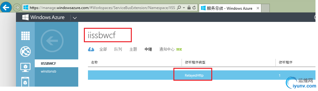

  3) 当我们通过IIS第一次browse这个svc文件的时候, 那么其会自动注册到Windows Azure Service Bus上。注册成功后, 我们在Windows Azure 服务总线的管理台里面,也可以看到起处理活动的状态,如下:
  3. 现在问题是: 如果我们没有主动去访问svc文件来激活该WCF服务的话,那么客户端在通过Windows Azure Service Bus去调用这个WCF服务的时候, 就会遇到如下异常,

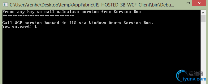

  4) 经过以上这些配置后, 我们可以发现只要一旦该application pool被回收之后,马上会有一个新的w3wp.exe被自动激活,同时其会自动注册到Windows Azure Service Bus上。 任何时候客户端通过Windows Azure Service Bus访问该WCF service,我们都可以得到正确的响应, 如下所示:
