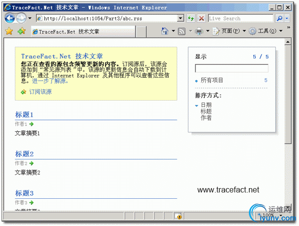

利用HttpHandler创建自定义后缀Rss源
  RSS如今已经可以说是随处可见,而RSS的实现方式,通常是在一个.aspx的CodeBehind文件中写一个XML文件,然后加载到Response的OutputStream中, Rss源通常是Rss.aspx这种形式的。通过第一章学到的ISAPI的知识,再结合本章学到的关于HttpHandler的知识,很容易想到:我们可以自定一个以 .rss 作为后缀名的文件来实现 Rss 源,比如说Article.rss。现在我们就一步步来实现它:
NOTE:关于RSS的更多内容,可以参阅我编译的 在Web站点中创建和使用RSS源。本文不再解释Rss是什么,如何创建Rss源,为了文章的独立性,仅给出创建过程。

  • 注意,不要勾选&#8220;检查文件是否存在&#8221;复选框,这样不用创建文件,只要在地址栏输入任意以.rss后缀结尾的文件名,均会交由上面创建的Handler去处理,而不管这个文件是否存在,也不管请求的是Article.rss还是Sample.rss。
  进行了这些设置以后,现在IIS就知道如何去处理对.rss后缀名文件的请求了。
Step.6 测试范例
  这个时候,随便打开一个页面,比如空白的Default.aspx,然后我们在地址栏将文件改为:Article.rss(改成abc.rss也是一样),敲回车,应该可以看到如下的画面。

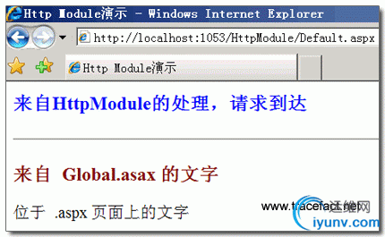

  接下来,我们在站点中创建一个 Global.asax 文件,在里面添加如下代码,注意到格式是:void 模块名_事件名(object sender, EventArgs e)。
void MyModule_ExposedEvent(object sender, EventArgs e)
     Response.Write("<h3 style='color:#800800'>来自 Global.asax 的文字</h2>");
  现在,我们打开之前的页面,应该可以见到这样,可见,我们成功的将 Glabal.asax文件与我们自己定义的Http Module所暴露出的事件 ExposedEvent 联系到了一起:
