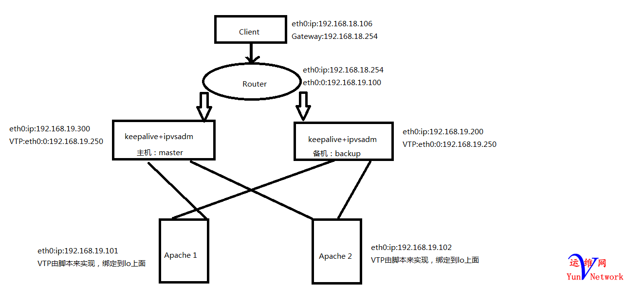

分析架构:如果ld是单一节点,那么这个ld挂了,整个架构也就挂了,所以我们这里必须考虑到High Availabiliity(HA),我们这里就是通过keepalived这个高可用软件来实现的。
1.客户端配置:
#ifconfig eth0 192.168.18.106
#route add default gw 192.168.18.254
2.Router端配置:
#ifconfig eth0 192.168.18.254
#ifconfig eth0:0 192.168.19.100
打开包转发
#echo 1 > /proc/sys/net/ipv4/ip_forward
3.分发器Master的配置:

4.分发器Backup的配置:

5.real server的配置:
#ifconfig eth0 192.168.19.100
