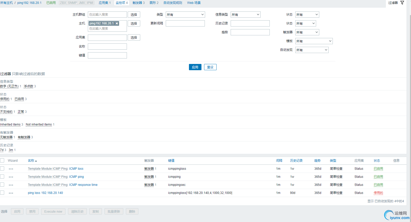

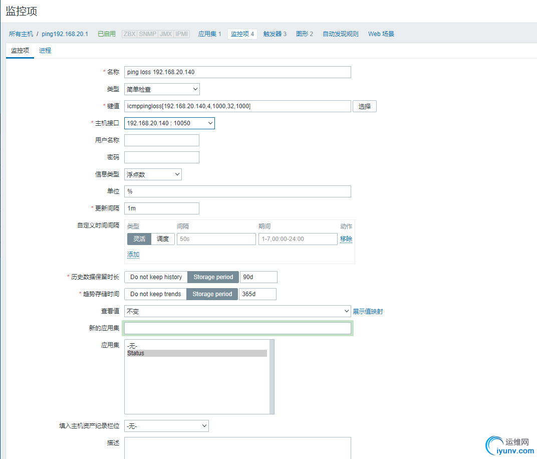

  • 只建立一个zabbix主机,监控多个只能通过ping检测网络质量的ip地址
  • 一个主机有两个图形,一个图形监控所有ip地址的丢包数,一个监控所有ip地址的时延

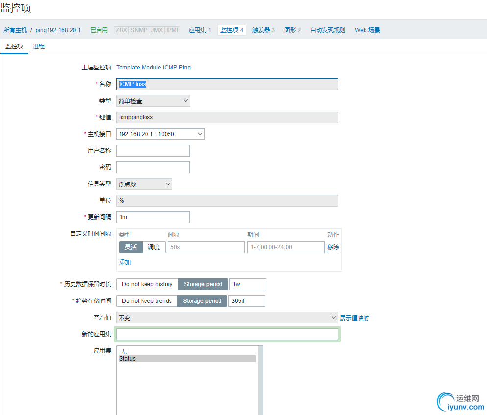

  • 系统自带的icmp ping模板里的三个监控项是通过主机一个ping指令采集的数据,还是分成了多个独立ping指令,这个感觉也得考虑是不是能用一个搞
  • 我自己搞的只能监控一个,我感觉应该可以实现上述要求,应该是我自己搞的有问题

发表于 2021-2-22 09:11:35 | 显示全部楼层
添加所有ip的监控项,然后添加图形,在图形里面选择所有监控项就行了。

我按别人的意见,新建了个主机,接口是所有要ping的地址,端口默认,模板是Template Module ICMP Ping
在监控里禁用了默认的三个ICMP loss ,ICMP ping,ICMP response time,为每个主机接口克隆ICMP loss ,ICMP response time,
将键值更改为icmppingloss[ipaddr]比如icmppingloss[192.168.7.1],接口也改对应,再去添加了两个图形,一个统计所有ping loss,一个统计所有ping response
想问下这个键值再三个默认模板里只是icmppingloss,随便改成别的比如icmppinglosssss不行,加个与接口对应的[addr]就可以用,这是什么原理,还有能不能把addr改成一个与本监控主机接口对应的变量吗,
