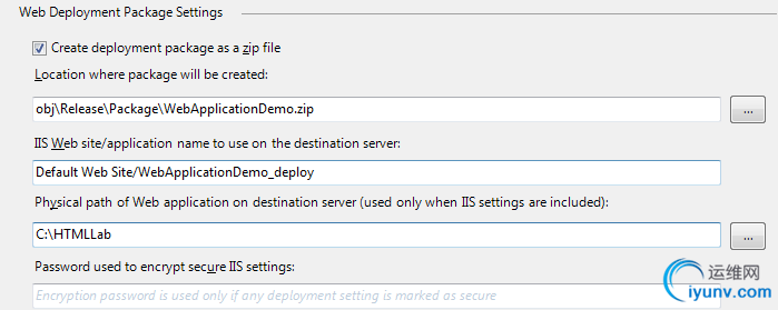

  5. 然后选择 Package/Publish tab. 在 Items to deploy (applies to Web Deploy only) 选项,  确认"Include all the IIS settings as configured in IIS manager (used only forIIS Web project)" checkbox为选中状态. 同时确认 Include application pool settings used by this web projcet  选项处于选中状态.
  6. 在Web DeploymentPackage Settings 选项中. 保证 Create deployment package as a zip file 为选中状态. 然后查看package Location 输入框中的地址为后面创建发布包的地址.
  7. 设置 C:\HTMLLab为发布的物理路径. 保存上面的设置

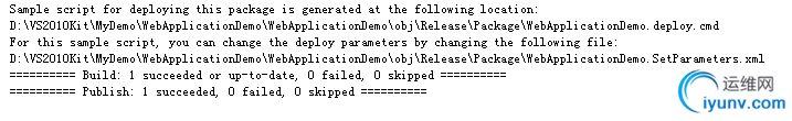

  8. 首先确保当前的配置为Staging并且选择菜单中的Project 选择 Package -> Build DeploymentPackage. 然后观察在Output的窗口中查看build和publish 处理结果
  9. 打开项目文件所在的文件夹, 查看其中的obj文件夹, 之前的publish已经在该文件夹下面创建了Staging文件夹, 打开Staging文件夹, 里面会按照配置创建了 Package文件夹. 双击这个文件夹里面的内容如下图
