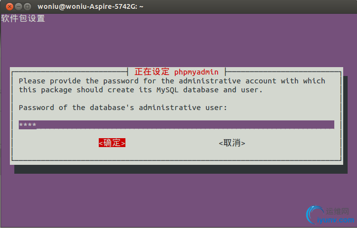

    接着输入你之前mysql 中root 用户 的密码,完成创建
    接下来为 phpmyadmin 创建密码。为了省事,我直接用 之前的密码:

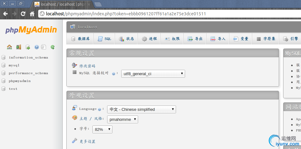

    想不想测试一下呢。浏览器地址输入 http://localhost/phpmyadmin/
    输入你的 用户名,密码。登录成功!
