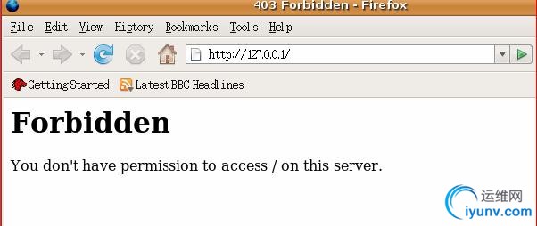

然后刷新浏览器,结果却出现如下内容:
根据错误提示判断应该是index.html的权限设置的问题,在终端输入:
sudo chmod 755 /var/www
然后再刷新浏览器,哈哈,终于成功显示了!
