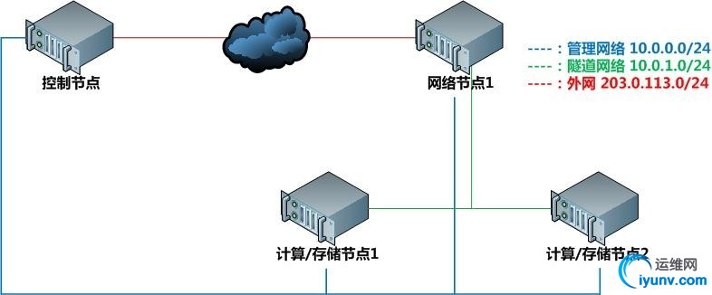

注意,vmnet8为NAT网络,用于与外部网络进行通信。
实验环境拓扑图如下:

2.3 节点网络设置
使用Neutron网络的示例架构要求:
  • 一个控制节点:包括一个属于管理网络的网卡。注意,这里的实际环境将为控制节点多配置一个属于NAT网段的网卡,用于连接外网,将OpenStack所需要的所有软件包制作成软件源,通过HTTP方式从控制节点进行发布,稍后介绍配置过程
  • 一个网络节点:包括一个属于管理网络的网卡、一个用于(与计算节点进行)隧道通信的网卡、一个连接外网的网卡
  • 至少一个计算节点(实验环境使用了两台):博客一个素颜管理网络的网卡、一个用于(与网络节点进行)隧道通信的网卡
