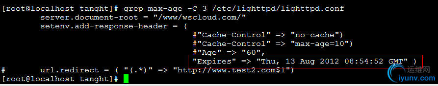

  例如,今天是3月25日,apache源站设置了
ExpiresActive on
  ExpiresDefault “access plus 1 month”
  那么请求该源站返回的header中就应该包括
Expires: Fri, 24 Apr 2009 08:00:57 GMT

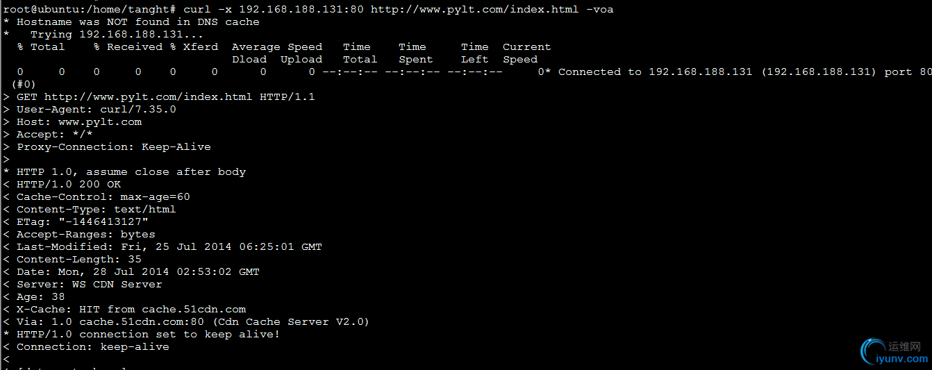

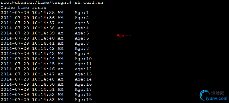

1.3 Age与max-age
  这两个概念是比较容易搞混的。其相同点是:
  a. 都是响应头的一部分
  b. 都是一个时间长度,以秒为单位
  但主要是不同点:

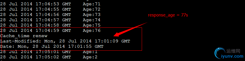

  其中age是指:自从这个响应在源站服务器上生成以来(而不是源站内容修改以来!!),到现在所经历的秒数。
  Age通常只对cache才有意义。
  其格式为:
“Age:”age-value
  max-age是指:一个响应被源站发出后,在cache当中存活的时间,换句话说,一个响应的Age值如果超过了max-age,就认为这个响应是过期的。
  当然,max-age也是对于cache才有意义。
  其格式为:
“Cache-control: max-age=” max-age-value
  再次重申:max-age比Expires更加优先!

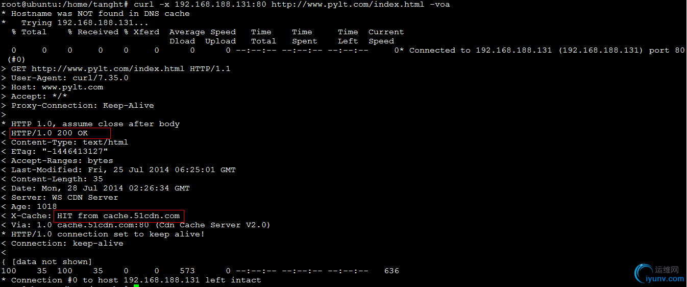

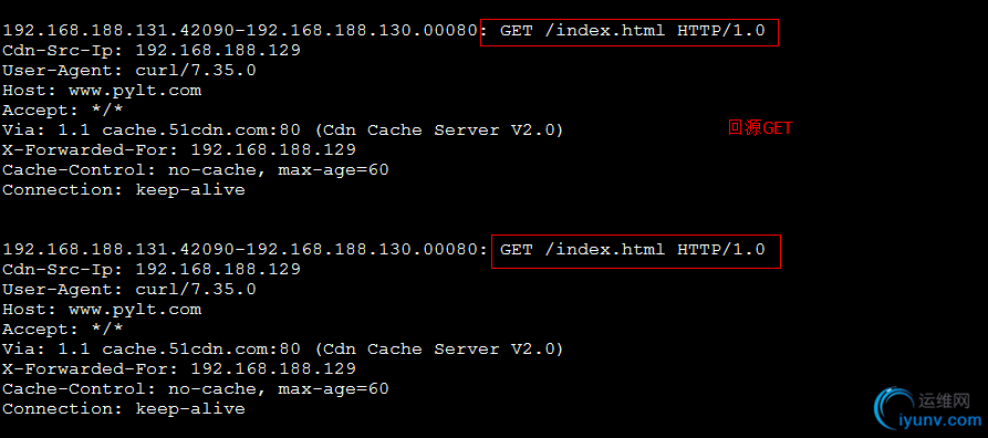

1.4 If-Modified-Since与Last-Modified
  如果一个内容真的过期了,怎么办?从源站重新下载吗?

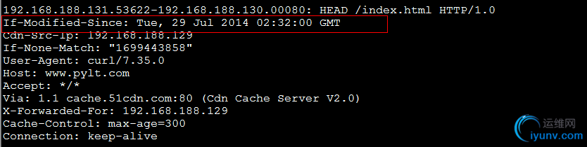

  当然不。http协议对于过期的内容的处理,是先到源站验证一下,这个内容有没有发生改变,如果没有改变过,当然就不用重新下载了。这种验证是通过 If-Modified-Since等一系列http头实现的。
  If-Modified-Since是http请求头的一部分,它表示客户端向源站询问“这个内容自从x年x月x日x时起,是否变过?”
  其格式为:
“If-Modified-Since:” HTTP-date
  如果源站发现该内容变过,则会返回一个200OK的响应,并把新的内容发回来给客户端。
  如果源站发现内容没有变过,则会返回一个304的响应,告诉客户端“没有改变过,你的内容还是可以用的”,这种情况下就不用发送内容了,可以大大节省传输带宽。

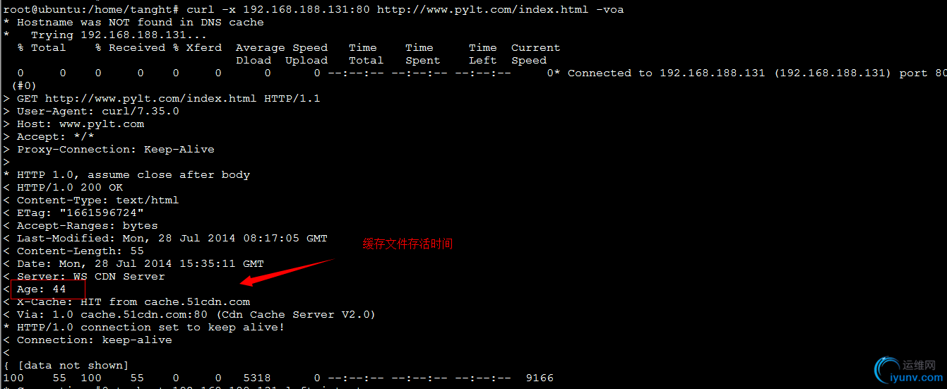

1.5 Etag与If-None-Match
  有的时候,Last-Modified 与 If-Modified-Since不能够可靠地标示内容的改变,这就需要Etag等更加可靠的打标签的机制。
  Etag是响应头的一部分,是源站对内容所打的一个标签,用来标示这个文件,这个标签当且仅当内容变化才会变化,就像md5码一样。
  与md5码不同的是,打Etag不需要读取整个文件的内容,比md5消耗的资源要少得多。
  Etag起到的作用跟Last-Modified差不多,都是标示内容的变化,只是比Last-Modified更可靠。
  If-None-Match是请求头的一部分,它表示客户端向源站询问“这个内容的标签还是不是xxxxxx?

  mod_use_server_date做的最重要的一件事情,就是确定一个obj的“起始”时间。知道一个obj从什么时候“出生”,然后知道其生存时间,即可完全决定其在squid的生存时间。第二件重要的事情就是“推定”经过其他squid设备的obj的“起始”时间。下面画图说明此问题:
  如上图所示,在菱形时间点发生了请求,下层去获取OBJ进入squid群组和过期时间。
  从上图我们可以发现其中核心功能实现是max-age(或者由expire和date计算得到)。而多层squid之间的交流主要靠AGE。也就是说:
Max-age(或者由expires-date计算得到)决定OBJ生存时长
  Age决定OBJ的出生时间点
2.3 expires和refresh_pattern哪个在生效
  如上(2.2节)是use_server_date的设计大意。那么在复杂的网络条件下,如何知道“expires功能生效呢,还是refresh_pattern策略生效呢?
  要回答这个问题,首先要确认的是:
配置的refresh_pattern, URL对应行是否配置override-expire:
  1)如果配置了,refresh_pattern生效,忽略过期时间
  2)如果没有,先检查过期时间,再检查refresh_pattern

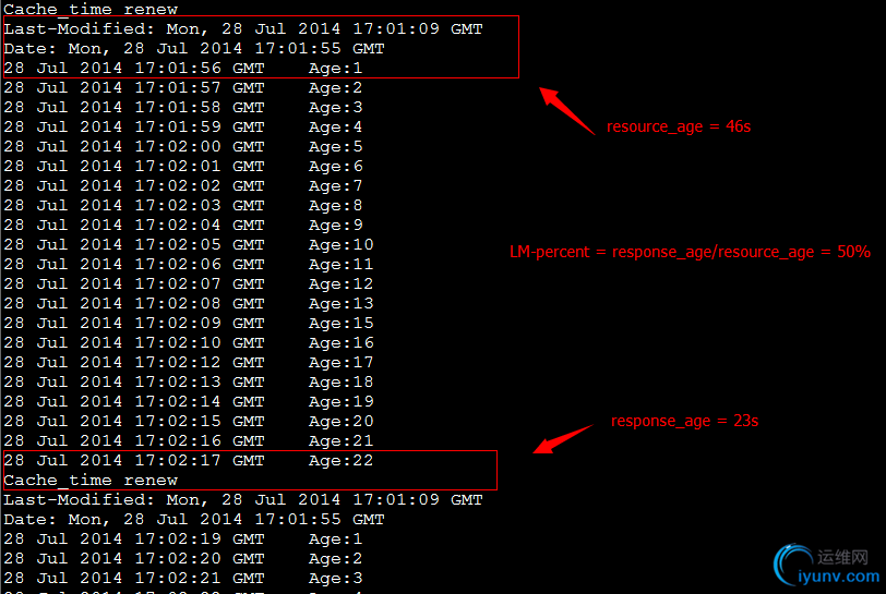

3.2 Age&lm-factore区
  本区有3个配置节 分别为 min percentage max。
  Min:是指一个object在缺少明确的Expires的情况下,能够确定的在cache中被认为新鲜分钟数(小于此值肯定是新鲜的)。这个参数推荐设为0,否则会造成动态应用中的内容被不正确地缓存住。
  Max:是指一个object在缺少明确的Expires的情况下,在 cache中可能被认为新鲜的分钟数的最大值(大于此值肯定是过期的)
  percentage是指,一个object在缺少明确的Expires的情况下,它的LM-factor的最大值(LM-factor超过此值则认为过期,否则新鲜)
LM-factor= (当前时间-到达cache的时间) / (到达cache的时间 – Last-Modified) * 100%
  关于LM-factor,在《Squid: The Definitive Guide》一书中,有一个更加形象的图来说明这个概念。
  LM-factor是HTTP协议中关于Last-Modifed时间参与过期计算的一个模糊处理过期时间的方式(如果不指明某URL过期时间)。显然在我们目前的应用下,是不该使用此项模糊策略的。我们目前线上机器配置percentage为0%,已经省略此功能节。

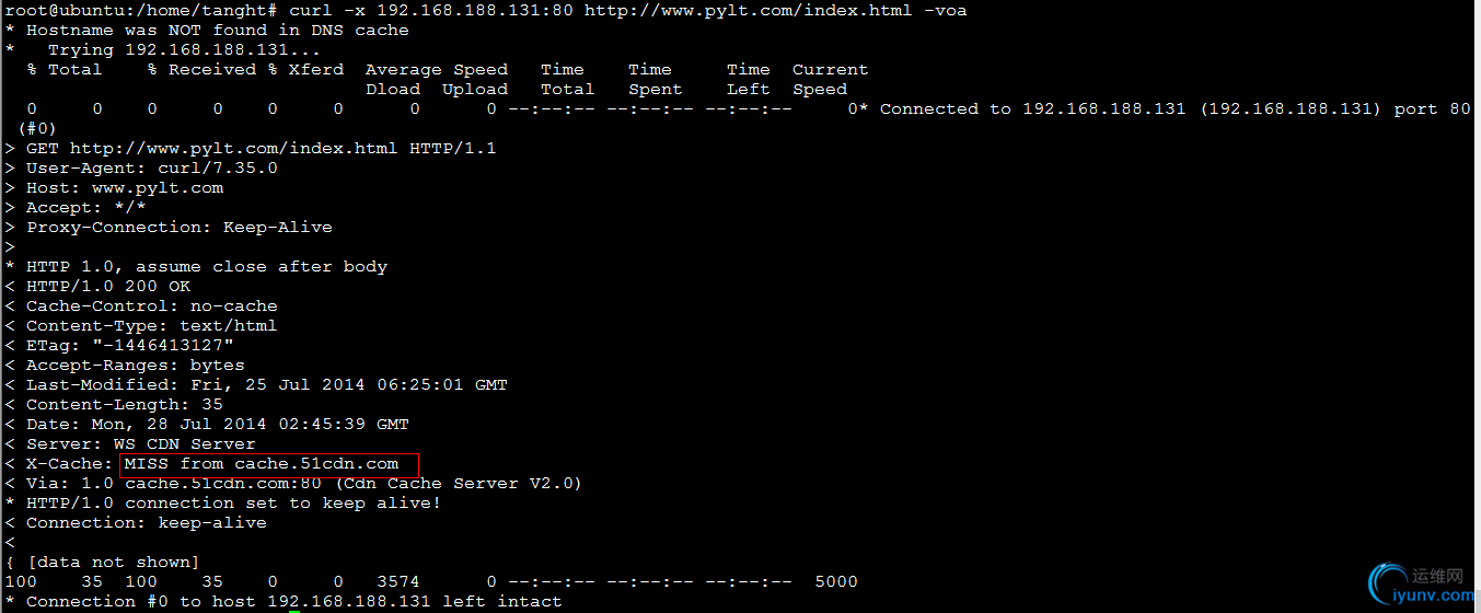

  • ignore-reload:将no-cache或者reload请求头忽略。

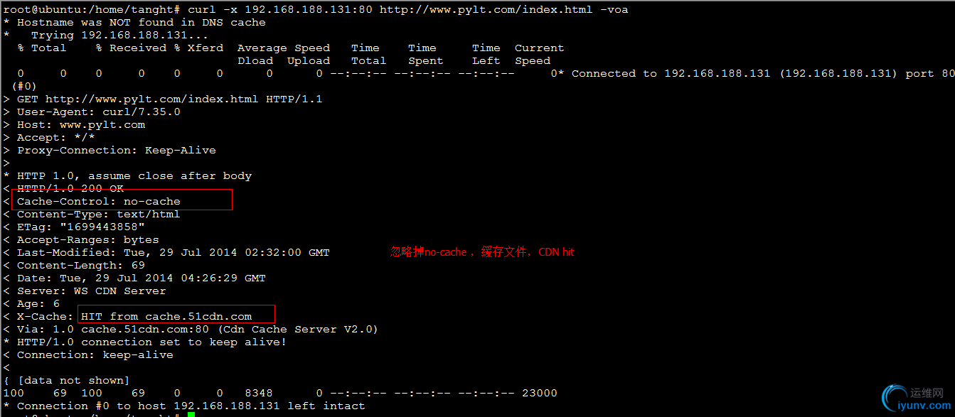

  • ignore-no-cache:强制忽略从源站而来的“Pragma: no-cache”和“Cache-control: no-cache”
  • ignore-private:强制忽略从源站而来的“Cache-control: private”

ignore-no-cache
  该选项导致 Squid 强制忽略从源站而来的“Pragma: no-cache”和“Cache-control: no-cache”
ignore-private
  该选项导致 Squid 强制忽略从源站而来的“Cache-control: private”
  ignore-auth:强制将一个请求认为是源站发送的带有“Cache-control: public”

  refresh_pattern percent 的计算
  resource age =对象进入cache的时间-对象的last_modified
  response age =当前时间-对象进入cache的时间
  LM-factor=(response age)/(resource age)
  举个例子,这里只考虑percent, 不考虑min 和max
  例如:refresh_pattern 20%
  假设源服务器上www.aaa.com/index.htm —–lastmodified 是 2007-04-10 02:00:00
  squid上 proxy.aaa.com/index.htm index.htm进入cache的时间 2007-04-10 03:00:00
  1)如果当前时间 2007-04-10 03:00:00
  resource age =3点-2点=60分钟
  response age =0分钟
  index.htm还可以在cache停留的时间(resource age)*20%=12分钟
  也就是说,index.htm进入cache后,可以停留12分钟,才被重新确认.
  2)如果当前时间 2007-04-10 03:05:00
  response age =5分钟
  index.htm还可以在cache停留的时间(resource age)*20%=12分钟-5=7
  LM-factor=5/60=8.3%<20%
  一直到2007-04-10 03:12:00 LM-factor=12/60=20% 之后,cache中的页面index.htm终于stale.
  如果这时没有 index.htm 的请求,index.htm 会一直在缓存中,如果有 index.htm 请求,squid 收到该请求后,由于已经过期, squid 会向源服务器发一个 index.htm 是否有改变的请求,源服务器收到后,如果 index.htm 没有更新,squid 就不用更新缓存,直接把 缓存的内容放回给客户端,同时,重置对象进入 cache 的时间为与源服务器确认的时间,比如 2007-04-10 03:13:00,如果正好在这个后重新确认了页面.重置后,resource age 变长,相应在 cache 中存活的时间也变长.
  如果有改变则把最新的 index.htm 返回给 squid,squid 收到会更新缓存,然后把新的 index.htm 返回给客户端,同时根据新页面 中的Last_Modified 和取页面的时间,重新计算 resource age,进一步计算出存活时间.
  实际上,一个页面进入 cache 后,他的存活时间就确定了,即 (resource age) * 百分比,一直到被重新确认.

  http://www.cnblogs.com/xiaojiu/p/3549042.html
  1. http协议中关于过期的规定
  由于http协议是支持缓存(cache)机制的,包括客户端浏览器的Cache(如ie的temporary internet files)以及web cache(如squid),这就决定了必须有一种机制使得这些被浏览器或squid缓存住的内容要定期更新。
对于内容的更新,一种方法是浏览器的功能来清除缓存,或者CDN的刷新系统来刷掉内容。这种做法的缺点是,需要人工干预。
另一种更新内容的方法就是通过http协议的过期机制来更新内容,这种过期机制是通过客户端的请求头与服务器端的响应头中的相关header来实现的。对于过期的内容,客户端或cache会向源站/上层cache发出验证的请求,如果在源站/上层cache上面这些内容已经改变过,客户端会重新获得这些内容。这种方法是本文要介绍的重点。
  Date与Expires
Date和Expires都是表示绝对时间的概念,其不同点在于:
Date给出的是响应发出的绝对时间。
一个Date头域中的HTTP-date不应该是一个消息产生时刻之后的日期和时间。它应该表示与消息产生时的日期和时间的最近似值,除非没有办法产生一个合理的精确日期和时间。
Expires给出响应的内容过期的绝对时间。一个陈旧的缓存项不能被缓存(一个代理缓存或一个用户代理的缓存)返回给客户端,除非此缓存项被源服务器(或者被一个拥有实体的保鲜副本的中间缓存)验证。若响应包含一个Cache-Control 头域,并且含有max-age 缓存控制指令(参见14.9.3节),则此指令覆盖Expires头域。如果一响应包含一s-maxage缓存控制指令,那么对于一共享缓存(不能对私有缓存)来说,s-maxage指定的值将会覆盖max-age缓存控制指令或Expires头域。如果一响应包含一s-maxage缓存控制指令,那么对于一共享缓存(不能对私有缓存)来说,s-maxage指定的值将会覆盖max-age缓存控制指令或Expires头域。
Date与Expires通常是格林尼治标准时间(如果后面带有GMT),也就是比北京时间早8个小时。
请求:
max-age
表明客户端愿接受这样一个响应,此响应的年龄不大于客户端请求里max-age指定时间(以秒为单位)。除非max-stale缓存控制指令也包含在请求里,否则客户端是不能接收一个陈旧响应的。
min-fresh
表明客户端愿接受一个这样的响应,其保鲜寿命不小于响应当前年龄(current age,见13.2.3节关于current_age的定义)与客户端请求里的min-fresh指定的时间之和(以秒为单位)。也就是说,客户端想要一个响应至少在min-fresh指定的时间内是保鲜的。

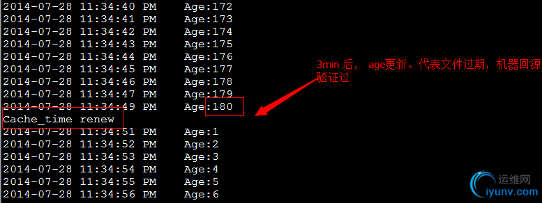

  Age与Cache-Control:max-age
Age与max-age比Expires更加优先!

有的时候,Last-Modified 与 If-Modified-Since不能够可靠地标示内容的改变,这就需要Etag等更加可靠的打标签的机制。Etag是响应头的一部分,是源站对内容所打的一个标签,用来标示这个文件,这个标签当且仅当内容变化才会变化,就像md5码一样。
与md5码不同的是,打Etag不需要读取整个文件的内容,比md5消耗的资源要少得多。Etag起到的作用跟Last-Modified差不多,都是标示内容的变化,只是比Last-Modified更可靠。
If-None-Match是请求头的一部分,它表示客户端向源站询问“这个内容的标签还是不是xxxxxx?”如果源站发现该内容变过,则会返回一个200OK的响应,并把新的内容发回来给客户端。如果源站发现内容没有变过,则会返回一个304的响应,告诉客户端“没有改变过,你的内容还是可以用的”,这种情况下就不用发送内容了,可以大大节省传输带宽。
如果If-None-Match头域里的任何实体标签(entity tag)假设与一个相似的GET请求(假设没有If-None-Match头域)返回实体的实体标签相匹配,或者,如果“*”被给出并且服务器关于那个资源的任何当前实体存在,那么服务器不能执行此请求方法,除非资源的修改日期和请求里If-Modified-Since头域(假设有的话)里提供的日期匹配失败(译注:匹配失败说明资源改变了)。换言之,如果请求方法是GET或HEAD,那么服务器应以304(没有改变)来响应,并且包含匹配实体的相关缓存头域(特别是Etag) 。对于所有其它方法,服务器必须以412(先决条件失败)状态码响应。

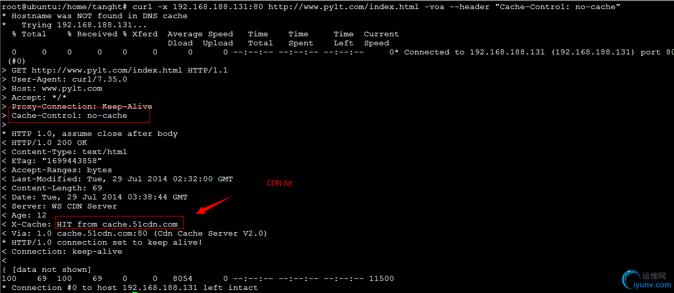

  看论坛有人出现一个问题,就是当 Expires 设置为 60 秒以内时都不会 Cache ,但当设置成 61 秒时就能 Cache。
  其实这不是个问题,在 Squid 中有这样一行配置 minimum_expiry_time 默认值是 60 。所以只需要修改这个值.就能实现 60 秒以内 Cache 了.
  注意了,这个参数不要修改的过小,这个对时间的校准很严格的,设置太小,你传送过程中就花了 2 秒,你设置刚好 2 秒,过来就过期了,就样就没有用了。所以建议直接放在本地 cache 的前端,才设置小的时间。
  这个参数主要目的也是上面写的,防止 cache 失效,然后不断 cache 的循环。

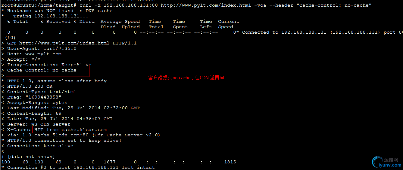

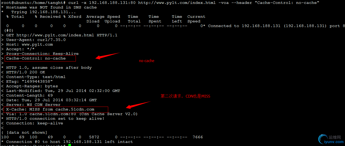

这样的话squid主机接受这http header以后会让squid服务器直接连接web server取新的数据。这样对服务器很大的压力,
reload-into-ims参数的意思是将client请求的no-cache或reload请求转变成If-Modified-Since,而If-Modified-Since这个参数是用于判断文件是否被modified,这时squid和RS之间的数据传输仅仅只是验证文件是否更新或更改,如果RS返回的是文件未被更改,则直接由squid的cache文件返回给client,如果更改了,再到后端RS获取最新的文件并被squid缓存,这样做可以节省带宽,增加访问速度。
这个参数违反 HTTP 协议,但是对大部分网站来说是可以设置为 on 的,只要后端服务器对If-Modified-Since 头的判断正确即可。
大概意思是:只在源服务器上文件变动的情况下才实际更新cache当中的内容。

ignore-no-cache
该选项处理http头部信息:
Pragma: no-cache
ignore-no-store ignore-ridate
以上两个选项是为了处理http头部信息:
Cache-Control: no-store, must-ridate
Cache-Control: no-cache, must-ridate
ignore-no-cache ignore-private
处理http头部信息:Cache-Control: no-cache, must-ridate Pragma: no-cache
这两行是控制浏览器的缓存行为的,指示浏览器不得缓存
以上两个参数就是为了处理动态文件不能被缓存的问题.

ignore-reload和reload-into-ims的区别:
ignore-reload 会强行缓存,对no-cache当没有见到,但使用  reload-into-ims,当有no-cache的请求发过来时,他会发一个http头部回去问源服务器(上层服务器),是否有修改,如果修改就更新,如果没有就返回给客户.

可是,这个lm-factor到底是怎么算的?有什么具体意义? look下面的图:
上面这张图来自于《Squid.Definitive.Guide》第七章,对squid的LM-factor算法作出了一个很直观的描述。
请注意这张图的起始时间坐标:Last-Modified,这个是由squid读取的原始web数据所规定的。
然后就是Date,这个是原始数据进入squid的缓冲的时间。
最后就是Expires,这个就是原始数据在squid中的缓冲过期时间。
可以很容易的得出结论,对于LM-factor算法来说,原始数据在squid中的缓冲时间为
(原始数据进入squid的缓冲的时间-原始web数据所规定的Last-Modified时间)*percent
所以,我们可以郑重得出结论,在squid的refresh_pattern设置中,percent与Min、Max两个值是完全没有关系!

假设源服务器上www.aaa.com/index.htm -----lastmodified 是 2007-04-10 02:00:00
1)如果当前时间 2007-04-10 03:00:00 也就是说squid刚刚缓存上
源年龄  =3点-2点=60分钟  对象进入cache的时间 - 页面自身修改时间
响应年龄 =0分钟           当前时间- 对象进入cache的时间
index.htm还可以在cache停留的时间(源年龄)*20%=12分钟
也就是说,index.htm进入cache后,可以停留12分钟,才被重新确认。
2)如果当前时间 2007-04-10 03:05:00  也就是说squid已缓存了5分钟
源年龄  =3点-2点=60分钟
响应年龄 =5分钟
index.htm还可以在cache停留的时间(源年龄 )* 20% - 响应年龄 = 12分钟-5分钟=7分钟
LM-factor=响应年龄/源年龄=5/60=8.3%<20%
一直到2007-04-10 03:12:00 LM-factor=12/60=20% 之后,cache中的页面index.htm终于stale。
如果这时没有index.htm的请求,index.htm会一直在缓存中,如果有index.htm请求,squid收到该请求后,由于已经过期, squid会向源服务器发一个index.htm是否有改变的请求,源服务器收到后,如果index.htm没有更新,squid就不用更新缓存,直接把缓存的内容放回给客户端,同时,重置对象进入cache的时间为与源服务器确认的时间,比如2007-04-10 03:13:00,如果正好在这个后重新确认了页面。重置后,resource age变长,相应在cache中存活的时间也变长。
如果有改变则把最新的index.htm返回给squid,squid收到会更新缓存,然后把新的index.htm返回给客户端,同时根据新页面中的Last_Modified和取页面的时间,重新计算resource age,进一步计算出存活时间。
实际上,一个页面进入cache后,他的存活时间就确定了,即 (resource age) * 百分比,一直到被重新确认。

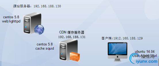

  1. 测试环境
  注意事项:
  (1)服务器端得添加防火墙规则或者直接关闭,测试的话建议直接关闭!
  (2)保持源站,缓存服务器,客户端的时间同步,这个对后续测试缓存超时lm-factor算法精确度上有影响。

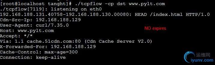

  2.1 请测试不匹配refresh_pattern或者hash_refresh_pattern任何规则的URI从返回后cache缓存的情况?
  这里缓存服务器端采用默认squid.conf, 不添加refresh_pattern, hash_refresh_pattern 规则验证
  2.2.1 源站没有指定Expires ,Cache-control等头信息

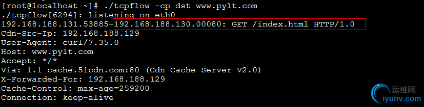

  测试客户端第一次请求,缓存服务器(后续简称CDN)是miss的,这时候会回源去取文件,再返回给客户端,之后将文件缓存下来。这时候其实有个默认的max-age产生,过期时间为259200秒。后续在这个缓存时间内,客户端的请求,CDN都会直接返回缓存文件,产生一次hit命中。超过这个缓存时间的请求,CDN会回源确认缓存文件是否有修改,有修改则先更新文件再返回客户端,没修改则直接本地缓存文件返回给客户端。
  客户端一次请求,CDN miss,回源取文件返回给客户端
  CDN 上面抓到往host:www.pylt.com 的GET请求
  注: 这里的max-age=259200

  2.1.2 源站指定no-cache

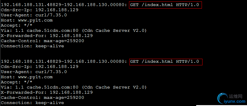

  对于源站指定no-cache,no-store等头信息时,CDN默认是不缓存,所以客户端的每次请求,CDN都会miss, 然后回源取文件返回客户端。
  第一次请求miss
  第二次请求也是miss
  CDN 对客户端每次请求都抓到回源GET信息
  2.1.3 源站指定max-age
  对于源站指定max-age信息,CDN这边会默认采用给定的max-age作为文件缓存时间,超过这个时间后,客户端如果有请求,CDN会发送带有If-Modified-Since头信息的请求回源确认文件是否修改,有修改则先更新文件再返回客户端,没修改则直接本地缓存文件返回给客户端,并产生一次hit命中。下面例子中,源站设置的max-age为60s
  客户端第一次请求 miss
  max-age 时间内,请求都是hit
  缓存时间操作max-age时,CDN回源确认文件是否有修改过

  2.2.1 FRESH if Expires < now
  客户端第一次请求
  客户端第二次请求
  可以看到服务器端expires 配置过期时间为2012年XX ,而当前时间响应时间为2014年XX ,满足Expirs < now 。默认不忽略Expires情况下,第一次请求CDN miss ,后续每次请求, 缓存文件都是过期的,cache机器都带着‘If-Modified-Since’  回源验证,如下图:

  虽然age > max 文件一定过期,但可能在max之前根据算法文件就提前过期了。为了验证max,此时的resource_age 已经足够大,lm-factor percent < 50% , 忽略掉lm-factor影响,lm-factor后续再解释,这里只有当age > max 时缓存才会过期。
  Age 代表缓存文件从第一次进入cache后到当前时间经历多长时间,每次缓存过期回源验证之后,age 进入cache的时间需要更新到当前时间。这里简单理解Age 就是缓存时间。
  这里我从客户端每秒访问一次文件,并获取返回的Age值,测试发现每3分钟后,Age重新刷。而cache服务器上也可以在这时刻抓到回源验证的request
  上面可以看到Age > 180s后,缓存过期,对于下一次的请求CDN回源验证文件

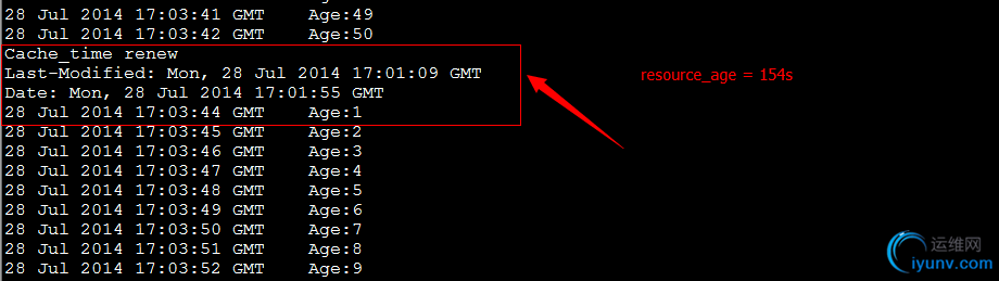

  2.2.3 LM-factor < percent
  Date :  对象进入缓存的时间
  resource_age = Date - Last-Modified
response_age(Age) = now - Date
LM-factor=(response_age)/(resource_age)
  Fresh If LM-factor < percent
  这里的percent 设置的是 50% ,所以根据算法 如果lm-factor < 50% ,则缓存文件未过期,否则为过期,再次请求,CDN需要回源验证。
  验证实例,在客户端每秒请求1次文件,记录下Age.(即response_age) , 每一次刷新时,记录下文件Last-Modified头,用于做对比。
  计算下:
  resource_age = 17:01:55 - 17:01:09 = 46S
  reponse_age = cache_time renew = Age + 1 = 23S
  LM-factor = 23S/46S = 50%
  当LM-factor = 50%时,缓存过期了,即Fresh:If LM-factor < percent成立
  下面还有另外一例子,计算方法一样,需要注意的时,回源验证之后,resource_age = now - Last-Modified
  可以看到,当LM-factor < percent 时,缓存文件是fresh , 否则为stale

  2.3.1 override-expire
     该选项导致 squid 在检查 Expires 之前,先检查 min 值。这样,一个非零的 min 时间让 squid 返回一个未确认的 cache 命中,即使该响应准备过期。

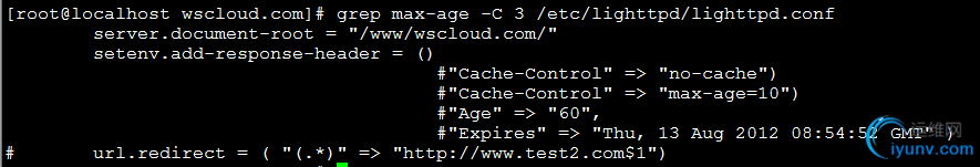

  源站 Expires 配置
  CDN refersh_pattern 配置
  客户端第一次请求回源
  可以看到override-expire忽略掉源站的过期时间,未忽略情况,上文测试提到过,客户端的每次请求,cache机器都要回源验证确认文件的Last-Modified。

  2.3.3  reload-into-ims
  该选项让 squid 在确认请求里,以 no-cache 指令传送一个请求,但squid 在转发请求之前,对该请求增加一个 If-Modified- Since 头部。注意这点仅仅在目标有 Last-Modified 时间戳时才能工作。外面进来的请求保留 no-cache 指令,以便它到达原始服务器。
  客户端提交含有no-cache的请求
  默认情况下,客户端提交no-cache请求到CDN,CDN取完文件后并不缓存的。 这里refresh_pattern 加上 reload-into-ims 之后会CDN会强行缓存文件,并且对于客户端每次过来带有no-cache的请求都回源确认。
  CDN机器上抓到对于客户端no-cache的请求,CDN都带上If-Modified-Since回源确认

  该选项导致 squid 忽略请求里的任何 no-cache 指令。
  默认不加ignore_reload 情况下
  对于客户端的no-cache请求,不加ignore-reload情况,cache机器不缓存文件,每次都回源GET
  下面开启ignore-reload 看下效果:
  说明ignore-reload确实生效了,cache机器忽略掉客户端过来的请求中的no-cache

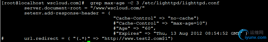

  源站no-cache设置
  CDN 设置
  可以看到,CDN把源站的no-cache给忽略,客户端请求直接hit命中
