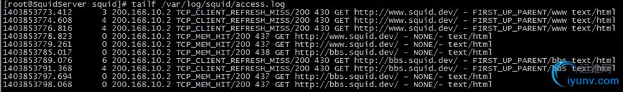

3,查看你的日志文档。
#more /usr/local/squid/var/logs/access.log | grep TCP_MEM_HIT
该指令可以看到在squid运行过程中,有那些文件被squid缓存到内存中,并返回给访问用户。
#more /usr/local/squid/var/logs/access.log | grep TCP_HIT
该指令可以看到在squid运行过程中,有那些文件被squid缓存到cache目录中,并返回给访问用户。
#more /usr/local/squid/var/logs/access.log | grep TCP_MISS
该指令可以看到在squid运行过程中,有那些文件没有被squid缓存,而是现重原始服务器获取并返回给访问用户。
关于 TCP_XXXX 等参数及代表的信息,请参看《squid中文权威指南》13.2.1 章节。
当然,本例中的蓝色文字是可以修改为其他的参数,例如你的域名 www.xxxx.com ,同样可以看到access.log里关于该域名的行。

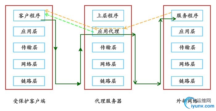

  正向代理
  a.标准的代理缓冲服务器
  一个标准的代理缓冲服务被用于缓存静态的网页(例如:html文件和图片文件等)到本地网络上的一台主机上(即代理服务器)。当被缓存的页面被第二次 访问的时候,浏览器将直接从本地代理服务器那里获取请求数据而不再向原web站点请求数据。这样就节省了宝贵的网络带宽,而且提高了访问速度。但是,要想 实现这种方式,必须在每一个内部主机的浏览器上明确指明代理服务器的IP地址和端口号。客户端上网时,每次都把请求送给代理服务器处理,代理服务器根据请 求确定是否连接到远程web服务器获取数据。如果在本地缓冲区有目标文件,则直接将文件传给用户即可。如果没有的话则先取回文件,先在本地保存一份缓冲, 然后将文件发给客户端浏览器。
  b.透明代理缓冲服务器(常用在局域网网关上安装,配合防火墙reject使用)
  透明代理缓冲服务和标准代理服务器的功能完全相同。但是,代理操作对客户端的浏览器是透明的(即不需指明代理服务器的IP和端口)。透明代理服务器阻 断网络通信,并且过滤出访问外部的HTTP(80端口)流量。如果客户端的请求在本地有缓冲则将缓冲的数据直接发给用户,如果在本地没有缓冲则向远程 web服务器发出请求,其余操作和标准的代理服务器完全相同。对于Linux操作系统来说,透明代理使用Iptables或者Ipchains实现。因为 不需要对浏览器作任何设置,所以,透明代理对于ISP(Internet服务器提供商)特别有用。
  反向代理
  a.反向代理缓冲服务器
  反向代理是和前两种代理完全不同的一种代理服务。使用它可以降低原始WEB服务器的负载。反向代理服务器承担了对原始WEB服务器的静态页面的请求, 防止原始服务器过载。它位于本地WEB服务器和Internet之间,处理所有对WEB服务器的请求,组织了WEB服务器和Internet的直接通信。 如果互联网用户请求的页面在代理服务器上有缓冲的话,代理服务器直接将缓冲内容发送给用户。如果没有缓冲则先向WEB服务器发出请求,取回数据,本地缓存 后再发送给用户。这种方式通过降低了向WEB服务器的请求数从而降低了WEB服务器的负载。

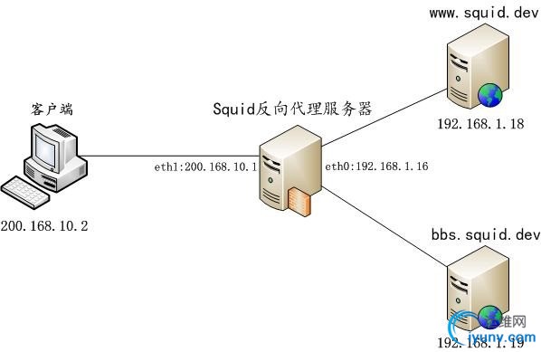

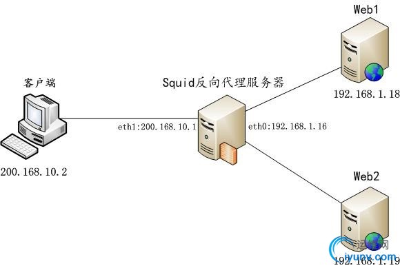

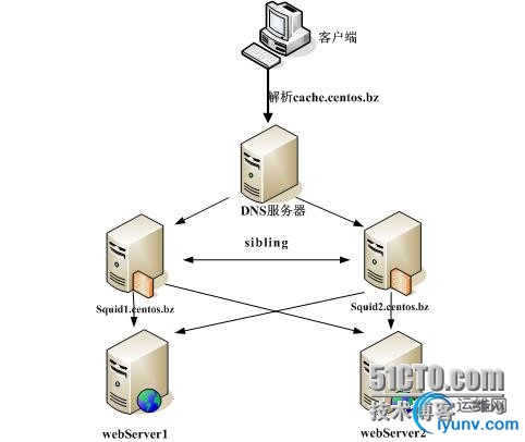

  二.系统架构
  1.原理说明
  通过DNS的轮询技术,将来自客户端的请求分发给其中一台 Squid 反向代理服务器处理,如果这台 Squid 缓存了用户的请求资源,则将请求的资源直接返回给用户,否则 Squid 将此次请求根据配置的规则发送给邻居 Squid 和后台的 WEB 服务器处理,这样既减轻后台 WEB 服务器的负载,又提高整个网站的性能和安全性。
  2.主机分配:
  DNS服务器:  启用两张网卡,连接两个网段
  eth0:10.10.54.150
  eth1:172.16.54.254(作为172.16.54.0/24网段的网关)
  两台squid反向代理服务器
  squid1:172.16.54.150
  squid2:172.16.54.151
  两台web服务器(安装Discuz_X3.0_SC_UTF8.zip)
  web1:172.16.54.200
  web2:172.16.54.201
  三台mysql服务器(一主两从)
  master:172.16.54.203
  slave1:172.16.54.204
  slave2:172.16.54.205

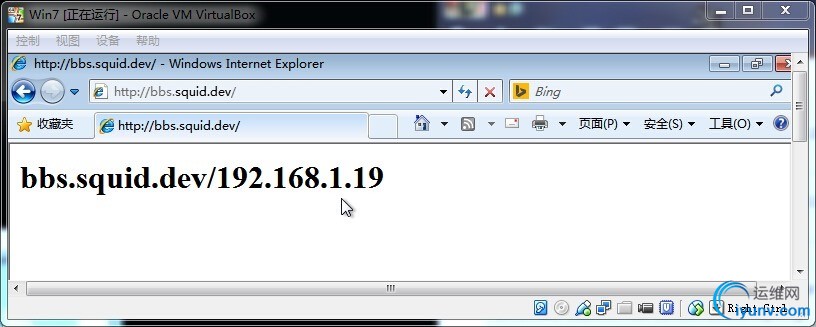

  八.测试
  1.在测试机上修改DNS服务器地址为10.10.54.150,然后浏览器访问bbs.centos.com测试是否可以访问,然后进行下面步骤
  2.测试web服务器:理论上squid服务器会监视后端的web服务器,如果某一台服务器出现故障之后,squid就会把用户请求代理到另外一台服务器,测试中可以当掉一台web服务器
  3.测试mysql服务器:mysql的MHA架构可以实现故障转移,测试中可以当掉master主机,以查看是否成功切换到slave1上,以及论坛是否可以访问

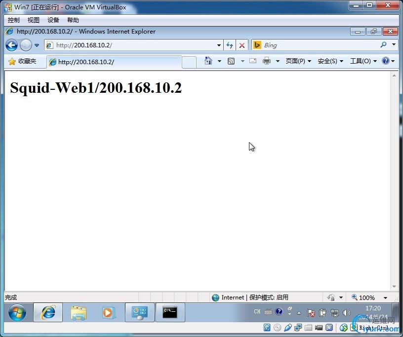

# 更改本地测试机的hosts文件,加入准备测试的网站如:www.uc55.com 解析到squid服务器ip地址
如果在本机浏览器里能成功访问 www.uc55.com 并查看数据包头从squid请求的数据 那说明反向代理squid成功
修改dns服务器的A记录,将需代理的网站部分指向 此代理服务器。

  Squid代理服务器工作在TCP/IP的应用层。

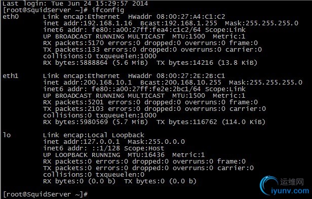

  5.1 配置Squid 代理服务器IP地址
  将eth1的IP地址修改为200.168.10.1
  # ifconfig eth1 200.168.10.1

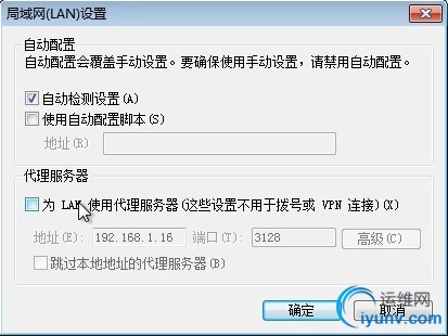

  5.6 配置客户端IP地址
  5.7 配置浏览器代理
  打开浏览器(以IE为例,其他类似),菜单栏 -> 工具 -> Internet 选项 -> 连接 -> 局域网设置 -> 代理服务器,按照以下格式设置。
  5.8 测试
  测试成功。

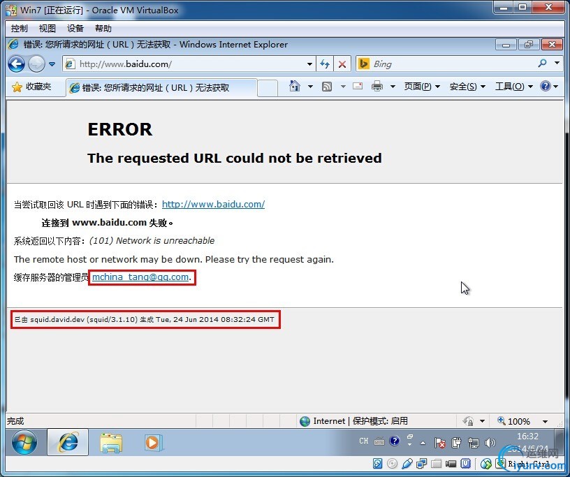

  5.9 测试错误页面
  在Oracle VM VirtualBox里,因为上面手动设置了ip地址,导致外网不能访问,刚好可以测试访问出错的页面。
  可以看到在squid 配置文件里设置的参数在错误页面里的显示。

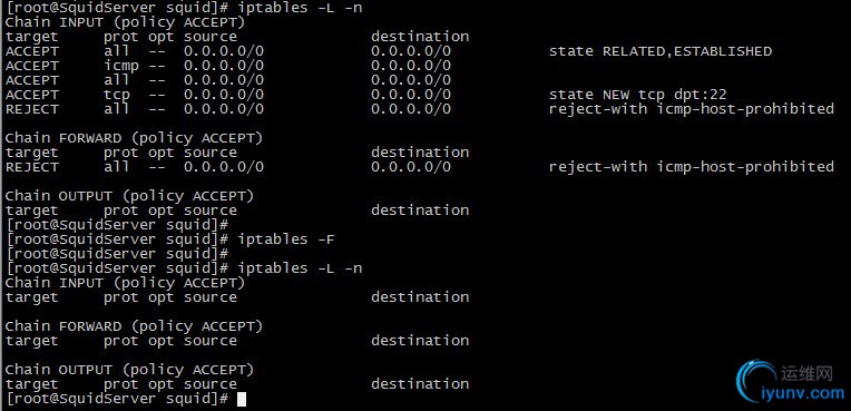

  6.3 添加iptables规则,把内部的http请求重定向到3128端口
  A. 启动iptables 服务
  # /etc/init.d/iptables start
  B. 清除现有iptables filter 表规则
  # iptables -F
  C. 保存iptables 设置
  # /etc/init.d/iptables save

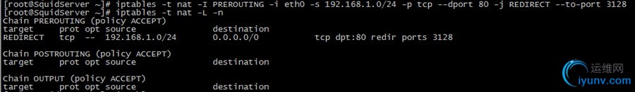

  D. 查看nat 表设置
  # iptables -t nat -L -n
  E. 在nat表中新增一条规则
  # iptables -t nat -I PREROUTING -i eth0 -s 192.168.1.0/24 -p tcp --dport 80 -j REDIRECT --to-port 3128

  实验拓扑图如下:

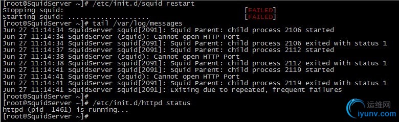

  7.4 启动Squid服务
  squid启动失败,因为上面设定了squid的监听端口是80,和系统的http服务冲突,所以要将http服务停掉。
  7.5 squid 启动失败,将系统开机自启动的apache服务关闭。

  查看squid 的访问日志。

  下面实验将模拟通过不同的域名访问不同的机器,简单实现企业应用中的负载均衡。客户端在浏览器地址栏中输入www.squid.dev,将访问192.168.1.18这台机器,访问bbs.squid.dev,将访问192.168.1.19这台机器。
  实验拓扑图如下:

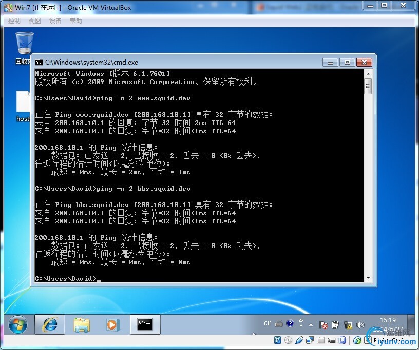

  8.3 配置客户端
  这里可以使用DNS服务来解析,这里我们为了方便,就在hosts 文件里直接指定。
  修改C:\Windows\System32\drivers\etc\hosts 文件
  8.4 测试网络情况
  8.5 测试www.squid.dev
  8.6 测试bbs.squid.dev
  8.7 查看squid 访问日志
