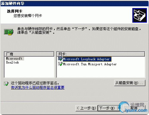

      1.在控制面板里添加一个硬件设备, Microsoft Loopback Adapter ,如下图:
  2.设置ip为vip,掩码随意:

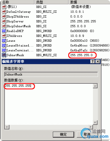

  3.进注册表编辑器,搜索这个vip,把掩码改成255.255.255.255,然后禁用启用网卡即可(在window server 2003系统中有三处)。
  这样在‘网上邻居’上看相应Microsoft Loopback Adapter 的IP MASK就变成了255.255.255.255。然后在IIS的相应站点下配置IP地址,可使用VIP地址或使用‘全部未分配选项’。如下图:

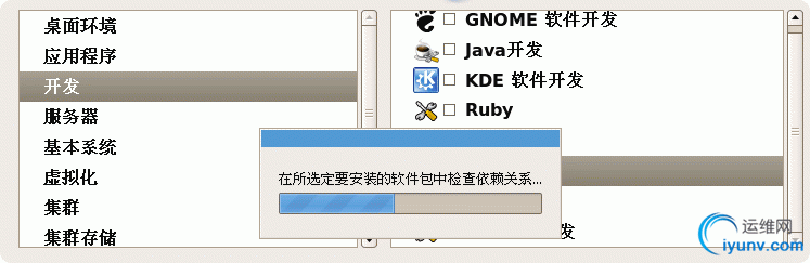

  1.因为Keepalived需要gcc工具来编译所以要在安装时定制一下安装组件,如下:
  然后安装程序会检验相应组件依赖性

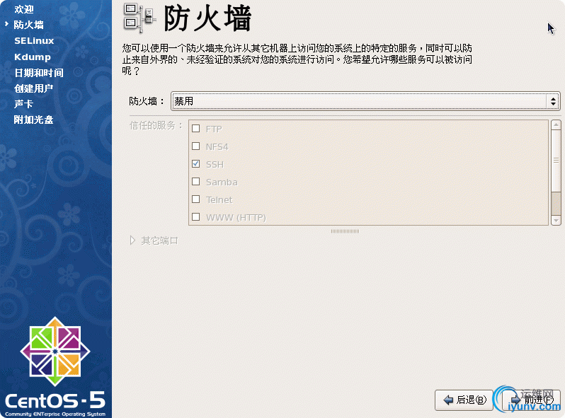

  2.之后安装防火墙时选择禁用:
