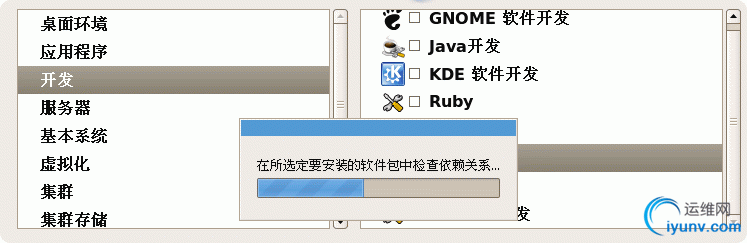

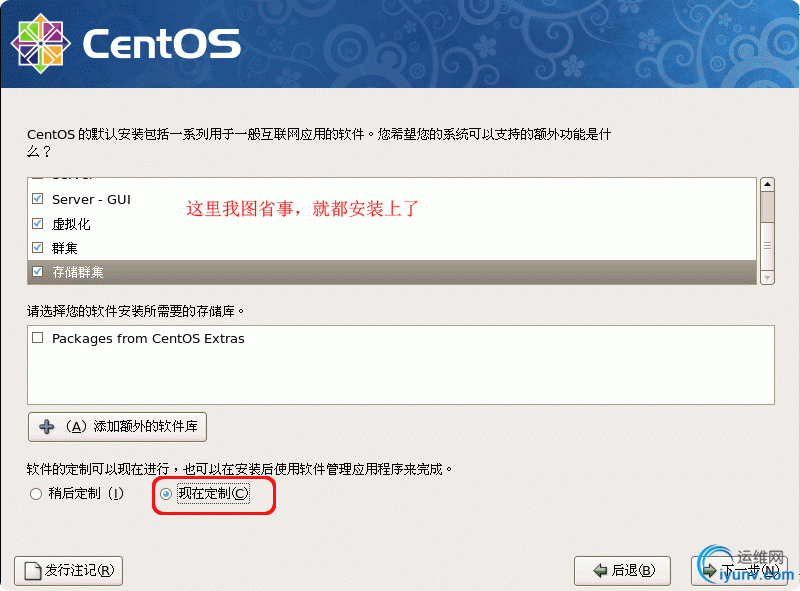

  这样就完成了windows服务器的配置工作。在介绍如何如何安装配置LVS和KEEPALIVED之前,先要说明一下在虚拟机安装CENTOS时要注意的几个问题,如下:
  1.因为Keepalived需要gcc工具来编译所以要在安装时定制一下安装组件,如下:
  然后安装程序会检验相应组件依赖性
