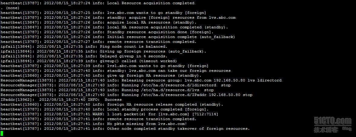

启动主ha服务器
Service heartbeat start

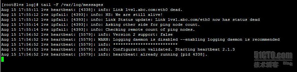

tail –F /var/log/ha-log
tail –F /var/log/message
Heartbeat 正常启动

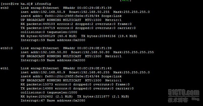

我们看看网卡是不是正常获取到了virtual ip
看到了吧eth0:0 已经获得了192.168.50.80 的虚拟IP地址了

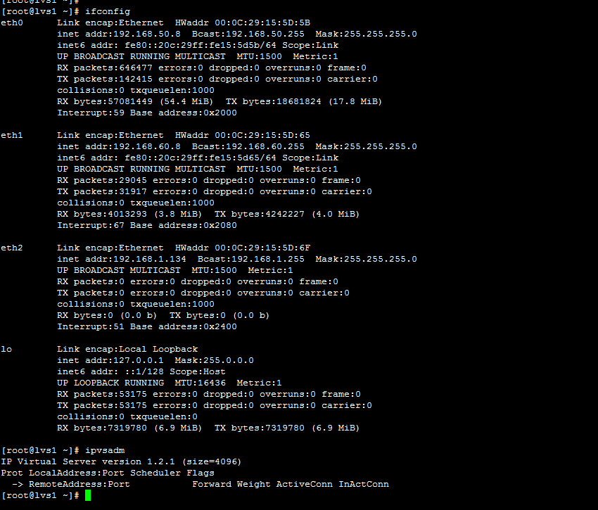

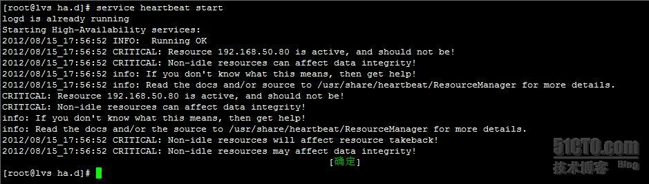

从机器也同样启动 heartbeat
Tail –F /var/log/ha-log
正常启动
Ipvsadm   和  ifconfig

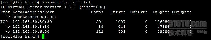

按F5 刷新 之后看主ha的ipvsadm –L –n –stats
