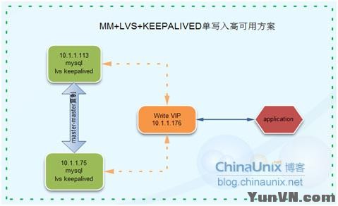

1.2  方案架构图

1.4.2 实战环境介绍
服务器名
IP
VIP
系统
Mysql
Master
10.1.1.113
10.1.1.176
Centos 5.5 64bit
5.1.63
Backup
10.1.1.75
10.1.1.176
Centos 5.5 64bit
5.1.63
