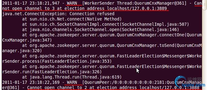

在运行完第一条命令之后,读者将会发现一些系统错误提示,如下图 1 所示:
图 1 :集群伪分布异常提示
产生如上图所示的异常信息是由于 ZooKeeper 服务的每个实例都拥有全局的配置信息,它们在启动的时候需要随时地进行 Leader 选举操作(此部分内容下面将会详细讲述)。此时第一个启动的 Zookeeper 需要和另外两个ZooKeeper 实例进行通信。但是,另外两个 ZooKeeper 实例还没有启动起来,因此将会产生上述所示的异常信息。
我们直接将其忽略即可,因为当把图示中的“ 2 号”和“ 3 号” ZooKeeper 实例启动起来之后,相应的异常信息就回自然而然地消失。
