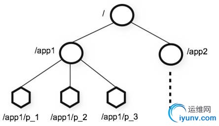

zookeeper数据组织形式
  zookeeper上的数据结构类似于文件结构,每一个节点上都可以写入数据,可以创建叶子节点,也只能删除叶子节点同时可以对任意路径进行监听各种类型的事件,当该事件在该路径发生时,连接的服务器会发送NOTIFY包过来通知客户端进行注册的WATCHER的回调处理。
  zookeeper上的数据操作主要有CREATE,DELETE,EXISTS,GETDATA,SETDATA,GETCHILDREN
