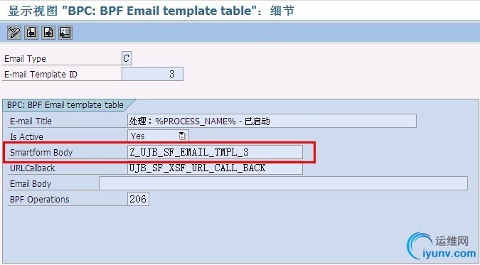

  进入TC se38,运行UJB_MAINTAIN_EMAIL_TMPL,可以维护BPF邮件模板与smartforms里面模板的对应关系:
  电子邮件类型S为系统自带,C为自定义,电子邮件模板的ID现在总共只有16个,我们能自定义模板的范围就在这16个之中。智能表单的正文,就是我们在smartforms中创建的自定义模板:
  完成了这些配置之后,我们就可以测试邮件的模板内容了:
