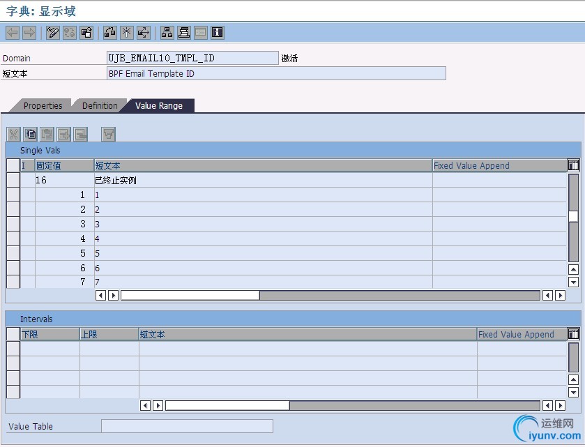

  调整这个domain的固定值长度,总长度是9位:

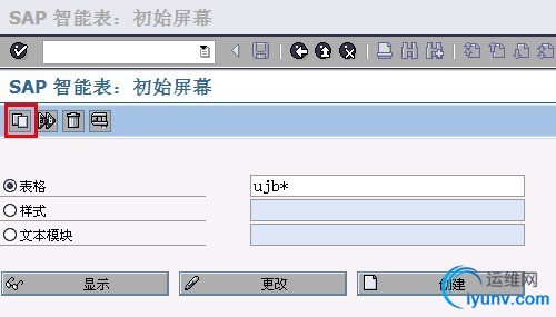

  进入TC smarforms,可以查看现有的BPF邮件的所有模板,新建模板可以从现有模板复制出来:
  查看BPF相应模板的内容,可以自定义的部分大家看到了,不过参数名称的那些应该是没法修改的。修改后要记得激活。
DSC0002.jpg 表格的名字需要设成唯一的,这个后面在指定BPF邮件模板时候需要用到。

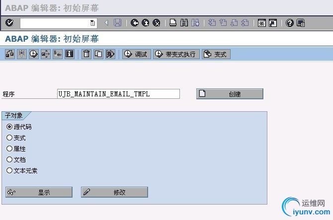

  进入TC se38,运行UJB_MAINTAIN_EMAIL_TMPL,可以维护BPF邮件模板与smartforms里面模板的对应关系:
  电子邮件类型S为系统自带,C为自定义,电子邮件模板的ID现在总共只有16个,我们能自定义模板的范围就在这16个之中。智能表单的正文,就是我们在smartforms中创建的自定义模板:
  完成了这些配置之后,我们就可以测试邮件的模板内容了:
