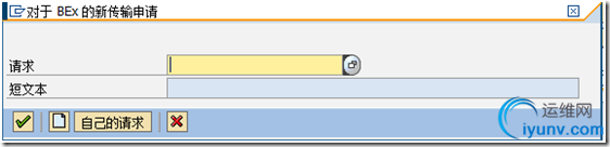

  首先点击进入左侧菜单“传输链接选”项中,点击BEx小车,进行“创建用于BEx 的传输请求”。

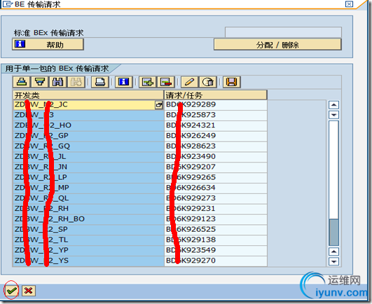

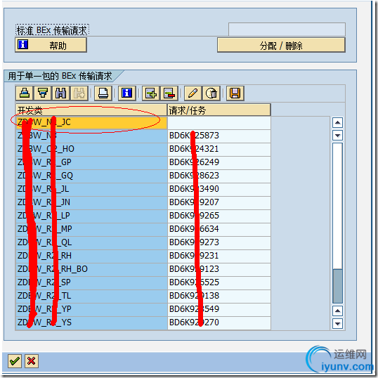

  双击对应的开发类,弹出下面界面,输入对应需要传输的开发类或者从刚才建立的请求中选择对应请求号。
  填入对应的请求后,点击对勾保存。
  这时会看到我们开发类对应的请求任务已经分配了你刚才选择的请求号。
  点击对勾保存。这样就代表我们的开发类已经分配了请求,也就是说你这时修改的对应会自动收集到新建的这个请求中。待需要同步时直接传输就可以了。

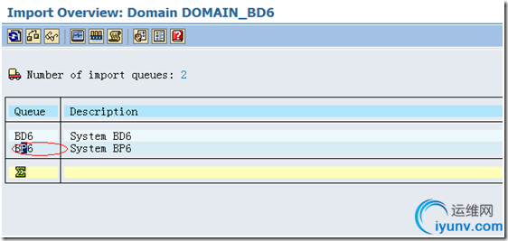

  我们进入T-Code(STMS),进入传输管理系统。
  选择对应要传输的队列中。
  如下图所示,点击右上角的刷新,一定要刷新哦。然后选中对应的请求,点击下图的红圈的图标。如果第一次传输需要填入用户名密码和集团号。
  调整传输目的后。回到刚才界面,继续选中要传输的请求,点击下图中得小车,进行传输。
  根据需要的操作进行参数选择,然后点击确定,将回到请求列表,查看刚才请求的记录,刷新后,小车变为黄三角或绿色代表传输成功。
