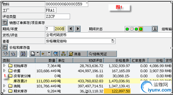

  因为当期只有一个标准价,所以见图1,Tcode:CKM3查看物料某期的差异分摊情况,期初差异和本期收据差异根据数量在本期消耗和期末库存中分摊,显然,SAP物料分类帐的差异分摊符合国内成本核算,并且,多层差异分摊的方式原则上应该更加合理。
