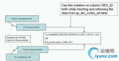

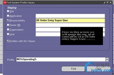

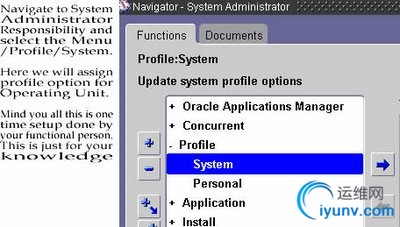

1. 在应用程序中,你可以定义两个组织机构: "French operations" and "UK Operations", 这些可以通过组织机构定义来实现(截屏).
  2.在Oracle应用程序中, 一个组织机构可以归类为HRMS Org, 或者 Inventory Warehouse Org, 或者 Business Group, Operating Unit Org 或者更多的类型. 记住,组织机构类型只是用来标识组织机构定义的一种意思(Organization type is just a mean of tagging a flag to an organization definition).
  3.我们定义的这两个组织机构是operating unit类型的, 接下来会用到org_Id 和 operating unit 这两个习惯用语.
  4.我们可以说,英国的组织机构有一个内部的organization id = 101, 法国的则是102.
问:你是如何建立起英国职责(UKresponsibility)和英国组织(UK organization)机构间的关系?
  答:在'uk order entry'职责下,设置profile 'MO : Operating Unit'的值为 'UK organization'
:系统是如何知道 UKVAT 是属于uk org的?
:在 VAT code 输入界面(税务代码会被输入), 下面的语句会被执行:
Insert into ap_vat_codes_all values(:screenblock.vatfield, fnd_profile.value('org_id').
或者, 使用 USERENV('CLIENT_INFO')
下一个问题, 当在值集列表(VAT)中显示VAT Codes 时, 数据库是否会做: select * from ap_vat_codes_all where org_id=fnd_profile.value('ORG_ID')?
:是的.
