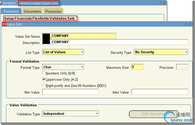

  1、define accounting flexfield value sets定义会计科目的值域
  说明:
  (1)Value Set Name:科目值域
  (2)List Type:资料选取的形态。
  List of Value:介于10到200之间的values
  Long List of Values:超过200个以上的values
  Poplist:10个以下values
  (3)Security Type:若需针对此Value Set及Segment设定Accounting Flexfield Value Security Rules(以下第7步会讲到),则需要同时勾选value set的security以及segment的security enabled。
  No Security:不控管Security
  Hierarchical Security:执行有层级式的security控管。也就是说,如果security control到Parent Value,则该parent value所属的children value也同样受该security rule的管控
  No Hierarchical Security:执行无层级式security管控。也就是说,如果security control到parent value,则该parent value所属的children value不受该security rule的管控。
  (4)Format Type:决定segment value的资料形态为文字(Char),通常Format Type指定Char比较会有弹性。
  (5)Maximum Size:决定segment Value的长度
  (6)Uppercase Only:若输入为英文字母,则自动转换为大写
  (7)Right-Justify & Zero-Fill Numbers:若输入为数字,则不足的位数自动于前面补0
  (8)Value Validation:建议Accounting Flexfield Value Set设定为Independent无依存性。若设定Dependent:
  则AR AutoAccounting Rule较无弹性,科目及子科目皆需使用Trx Type,科目若使用Trx Type,子科目无法使用Memo Line或其他source
  Budger Control及Mass Allocation受限,无法Control及Allocation到子科目
  (9)GL共设定以下7个Value Set,分别对应Company、Account、Sub-Account、Department、Product、Project、Reserve,其中除Account以及Department用5个字段长度之外,其余栏位皆用3个字段,且Validation Type都设为Independent。

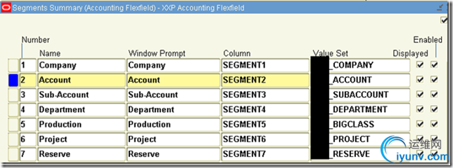

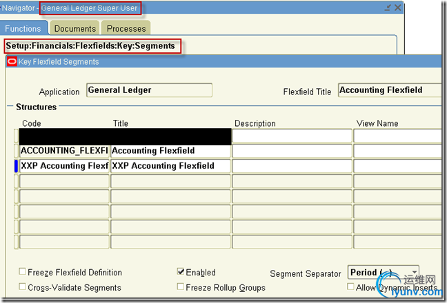

  2、定义会计科目的架构
  路径:GL –> Setup –> Financials –> Flexfields –> Key –> Segments
  (1)Application = Oracle General Ledger,Title: Accounting Flexfield
  (2)设定为Enable
  (3)Segment Separator设为Period(.)
  (4)因为为个人测试所用,所以Allow Dynamic Inserts勾选(若没有该会计科目的组合则会自动产生)
  (5)按Segment,设定要使用的节段
  (6)全部segment输入完毕后,请依次选择Freeze Flexfield Definition –> Compile
  全部segment的设定如下所示:

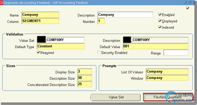

  (1)Number为各节段的顺序,请依次输入1~7,不可以跳号
  (2)Name为各节段的名称
  (3)Window Prompt为使用者在各画面所看到的节段名称
  (4)输入Value Set,此为前阶段所建立的资料
  (5)按Open,输入各节段的详细说明,相关初始值以及类型、显示长度等
  (6)最多可以设定30 segments,每个segment最长为25 Characters,允许总长度为240 Characters
  (7)点击Flexfield Qualifiers,选择该节段所属的属性。其中Company节段选择Balancing,Account节段选择Nature Account,Department请选择Cost Center。

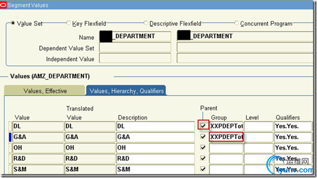

  3、定义Rollup Groups的名称(Define Accounting Flexfield Rollup Groups)
  Rollup Groups是为了设定Summary Accounts所需,针对要使用Rollup Group的节段设定,依据需要设计Group。例如针对部门段做设定,处之下有部门,处就可以建立为一个Group,线上查询时即可根据处(部门的总和)查询各项费用金额,可依此指定Parent Segment Value的层级关系
  设定Summary Accounts的步骤为:
  a、设定Parent Segment Values并指定其Child Ranges
  b、设定Rollup Groups
  c、设定完后再回到Parent Value上assign到Account Value的group栏位上。具体如下图所示:
  先设定parent,再设定Group,最后才做assign的动作

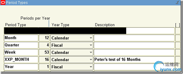

  二、设定会计年度期间的种类(Define Your Accounting Period Types)
  设定路径如下:GL –> Setup –> Financials –> Calendar –> Types

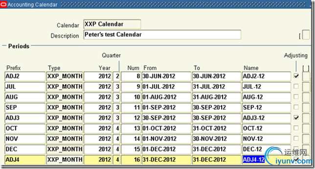

  三、定义会计期间(Define Your Accounting Calendar)
  路径如下所示: GL –> Setup –> Financials –> Calendar –> Accounting
  说明:
  (1)可事先一次维护一个或多个年份的会计期间
  (2)Type:挑选之前定义的Period Type
  (3)Name:会计期间名称,系统自动将Prefix加"-"并加上Year之后两位组成
  (4)若第4、8、12、16期间为调整期,需勾选Adjusting,起讫日期可与最后一期重叠
  (5)输入完毕后存档离开时,系统会提示执行Validate Calendar,请执行validate的动作

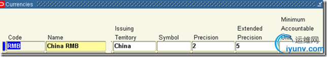

  (1)定义会使用到的币别。系统已提供许多预设的币别,当要新增任何将要使用到的币别之前,可先查询此币别是否已存在于预设币别中,若已存在,只需将其Enabled勾选即可,若不存在才新增。因为系统预设的币别为CNY,所以新增一个RMB,以符合使用习惯。
  (2)Precision:设定此币别的小数位数,预设定义的币别也可更改Precision。不过若已经产生过transaction则建议不要轻易去改动;Extended Precision:设定用此币别计算时的小数位数。

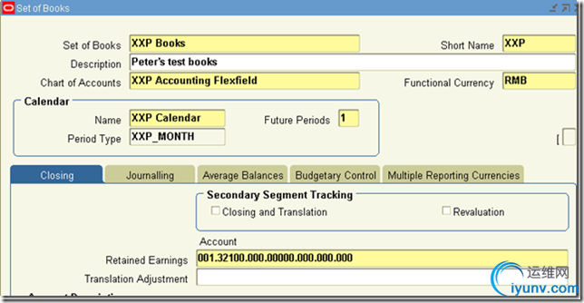

  五、定义总账账本(Define a Set of Books)
  说明:
  (1)Set of Books:会出现在FSG以及Standard Report的表头
  (2)Functional Currency:依不同公司分别选取Currency为此Set of Book的本币币别
  (3)Chart of Account:选取第一步所定义的Accounting Flexfield
  (4) Calendar Name:选取前面所定义的Calendar Periods,系统会自动带出Period Type
  (5) Future Periods = 1,即在未来的1个期间内可以输入传票但是无法过账

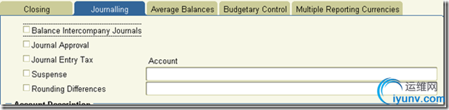

  Closing Accounts部分
  (6)Retained Earnings:保留盈余,当开启会计年度第一期时,系统会自动将上一年度收入与费用的净余额结转到此科目
  (7)Translation Adjustment:累计换算调整数科目.编制外币报表时,系统将RMB余额转换成外币时,不同类别的科目使用不同的汇率,因此产生的差异科目
  (8) Balance Intercompany Journal:使用Intercompany过渡科目,自动平衡公司往来帐;
  (9) Journal Approval: 使用线上签核传票
  (10) Journal Entry Tax:在总账输入传票的同时记录税的资料
  (11) Suspense:借贷不平的时候,差额以此科目过账
  (12) Rounding Difference:因汇率计算产生的尾差放置的科目

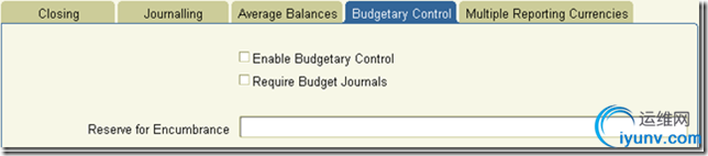

  (13)欲启动预算控制时,勾选Enable Budgetary Control,并指定Reserve For Encumbrance Account(预算保留数会计科目)
  (14) Require Budget Journals:仅能以Budger Journal Entry Method方式输入Budger。若勾选此处,则不能采用输入Amount、Upload或Formula方式产生预算

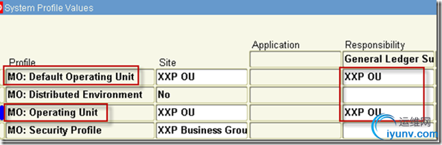

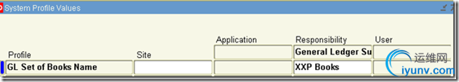

  1、需切换到System Administrator设定System Profile
  2、GL Set of Books ID这个profile的值会在指定账本后自动带出;
  3、定义完这个profile后,把Operating Unit也设定好,如下图所示

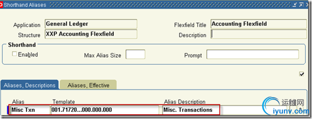

  3、定义会计科目别名
  路径: GL –> Setup –>  Financials –> Flexfields –> Key –> Aliases
  (1)Aliases Template可不指定所有的segment values,如部门,待使用时再指定部门,其余已确定的segment value,可以事先设定以方便user输入;
  (2)指定好的Aliases仍可再更改
  (3)个人理解,Aliases设定有两方面的好处:第一方便非会计人员正确选择科目;第二加快user输入速度;

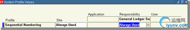

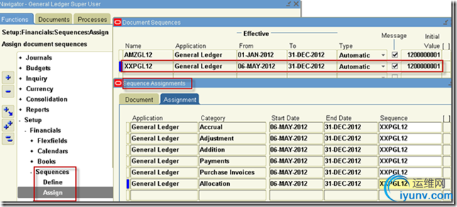

  4、定义总账的传票编号
  (1)、修改profile设定
  定义sequence并assign给category
  (2)sequence name:每月一个新序号,现由于为个人测试用,所以一年只定义了一个sequence
  (3)Initial Value:传票号码的编码规则,其中Type为Automatic表示由系统自动编号
  (4)Effective From、To:指定此一序号原则可用的日期区间
  (5)特别注意两者的From和To的日期,输入后不可以更改,小心点以防出错

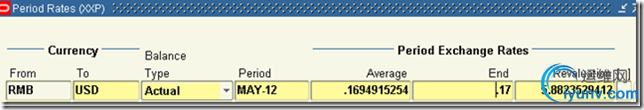

  九、定义期末的重评估汇率
  Average Rate:用来作为损益表科目余额转换成外币报表所用;
  End Rate:用来作为资产负债表科目余额转换为外币报表所用;
  Revaluation Rate:用来作为外币重评估作业之预设汇率。通常输入完End Rate后,系统会自动计算Revaluation Rate

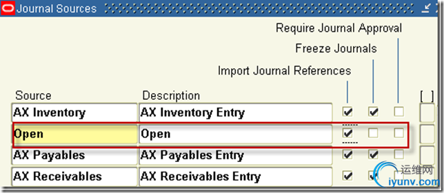

  1、定义除了系统原预设default之外的传票来源
  路径: GL –> Setup –> Journals –> Sources
  (1)source以及description处填入来源以及来源描述。比如可以新增一个Source为Open,用来转入期初资料的传票到总账
  (2)Import Journal References:各子系统将传票相关资料汇总抛转入GL_IMPORT_REFERENCES table,以便汇总转入总账的传票且可对应查回原传票
  (3)Freeze Journals:冻结传票。若勾选Freeze Journals代表此来源抛转进入GL的传票不可修改,以避免总账与明细账资料不一致。
  (4)Require Journal Approval:针对此来源的传票需要作线上签核

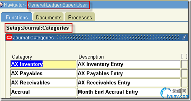

  2、定义传票种类Define Journal Categories
  路径: GL –> Setup –> Journal –> Categories
  (5)依需要新增Categories

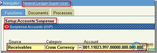

  十一、设定借贷不平的科目Define Suspense Accounts
  路径: GL –> Setup –> Accounts –> Suspense

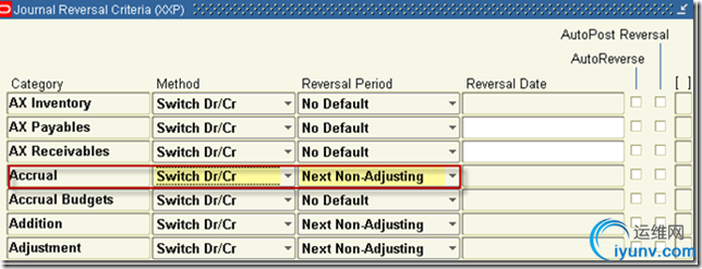

  十三、定义传票自动回转规则Define Journal Reversal Criteria
  路径: GL –>  Setup –> Journal –> AutoReverse
  说明:
  (1)相关Profile  GL: Launch AutoReverse After Open Period,是指于每次新开会计期间的时候,系统是否submit AutoReverse的Program。
  (2)指定针对何种Journal Category进行AutoReverse,回转的method以及period,只有启动Average Balance的时候才可指定Reversal Date
  (3)AutoReverse是指的是否需要Enable
  (4)AutoPost Reversal指是否对已执行AutoReverse的Journal做Autopost的动作

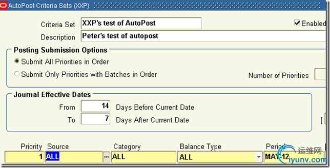

  十四、设定分录自动过账的规则Define Your Automatic Posting Criteria
  路径: GL –>  Setup –>  Joural –>  AutoPost
  说明:
  (1)Criteria Set:输入自动过账参数名称与摘要说明
  (2)Submit All Priorities in Order:执行该自动过账参数的时候依照所有source优先顺序依次执行
  (3)可考虑设定每日将子模组产生进来的分录自动过账

  (1)MO: Operating Unit: 指定Operating Unit,需by responsibility设定OU
