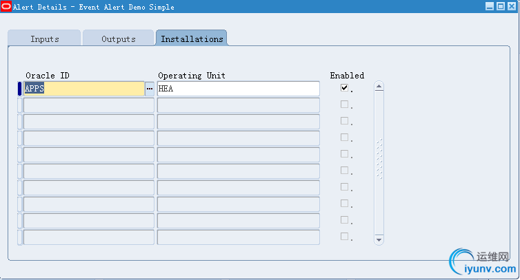

  Alert Detail: Alert的细节设置
  其中Oracle ID 固定选择APPS, OU就是需要控制的OU,一般情况要选择某一个组织,input和output就是Select语句中的参数,input参数以“:”开头(常用的有 :ROWID, :MAILID, :ORG_ID, :DATE_LAST_CHECKED),output参数以“&”开头,会自动解析到类表里。

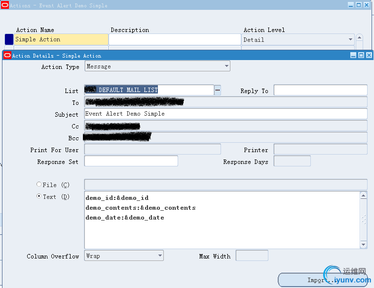

  (3)     定义Action
  Action Level为Detail的意思是,如果前面的SQL返回n条记录,那么将发n封mail。这里的Text引用了output 变量。

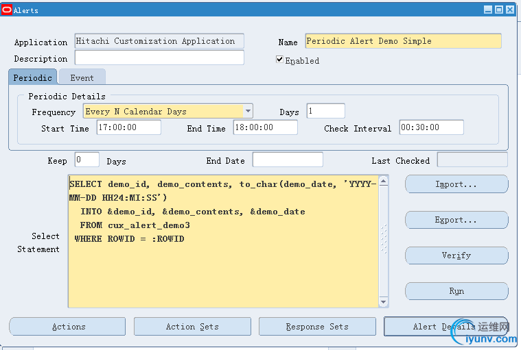

  2.       Periodic Alert
  周期型的定义和事件型定义基本一致,系统check方式不一样。
  Frequency: check的周期
  Start Time: 开始时间
  End Time:结束时间
  其他与Event型基本一致
