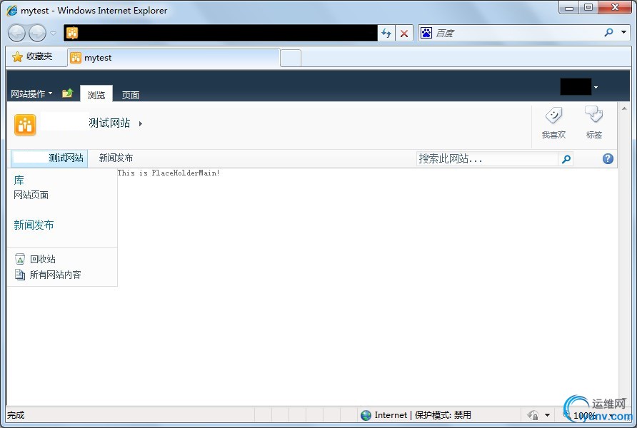

  1、  首先打开SharePoint Designer 2010,找到母版页,复制一份V4.master,用来做我们剪裁用,不建议修改之前的母版页,错了的话,不容易找回来。同时新建一个页面布局,引用自定义这个母版页,用来看效果。引用后预览下未修改的母版页,如图1所示:

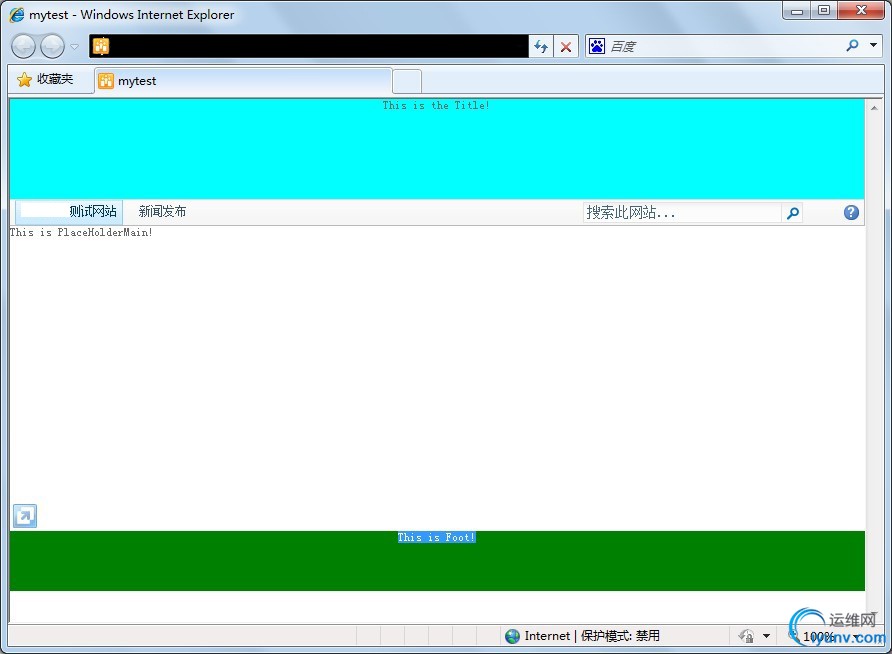

  5、  接下来是左侧导航,在PlaceHolderMain左边找到<div id="s4-leftpanel" class="s4-notdlg">这个区域,通过id我们知道这个是左侧导航,隐藏之。同时在PlaceHolderMain下面加上Foot区域,写上下面的版权信息吧。看看我们现在的样子吧,如图2。
  6、  很明显有一点是不对的,通过IE开发工具,我们可以看到PlaceHolderMain的左边,还有一个区域。倒要看看这个空白是什么,继续IE开发工具找之。功夫不负有心人,终于发现<div class="s4-ca s4-ca-dlgNoRibbon" id="MSO_ContentTable">这个区域里面的s4-ca里面有个margin-left:155px;,去掉之!问题解决!下面为了展示我们的页面是不是正确的,我们把Head、Body、Foot三个区域写上字,上个背景色,看看效果,如图3.
