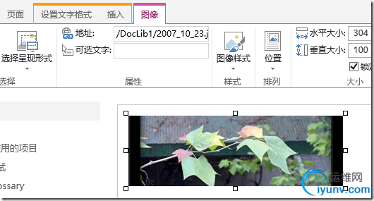

  在SharePoint 2013上,当我们选中“图像”Ribbon标签的时候,可以看到有一个叫“选择呈现形式”的按钮:
  通过这些预设的图片呈现形式模版(后面会介绍如何编辑和自定义这些模版),我们可以修改图片的显示尺寸,比如我们选择304x100之后:
  可以看到图片缩小了,并且用户看到的确实是一张304x100的图片,而不是原尺寸图片缩小显示的。

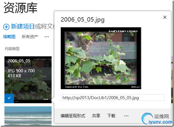

  接下来就是厉害的了,你是不是觉得SharePoint只是自动把图片按照尺寸缩小了?No……在第二张截图中,我们可以看到“选择呈现形式”最后一个选项叫“编辑呈现形式”,或者我们也可以进入到保存图片的资源库中,在图片的Callouts菜单(这也是2013中新增的一个UI特性,有机会单独介绍)中看到这个操作:
