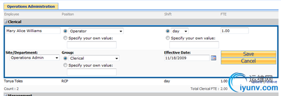

  请注意页面的变化,让你可以修改该列表项的栏。
编辑模板(更改后)
