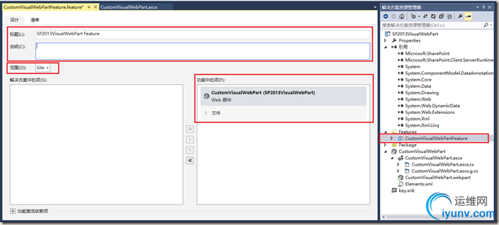

  4、修改Feature文件,如下图:

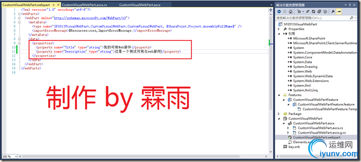

  5、修改CustomVisualWebPart.webpart文件,如下图:

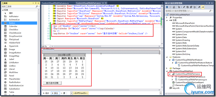

  6、为可视化WebPart添加控件,如下图:
  如上图,一般选择拆分视图,直接在工具箱拖动控件即可;
  7、为可视化WebPart编写代码,如下图:
  因为测试,所以没写太复杂的代码,当然,可视化WebPart可以添加复制的逻辑,但是更善于的是展示,方便我们对前台进行控制,仿佛写.net页面一样;
