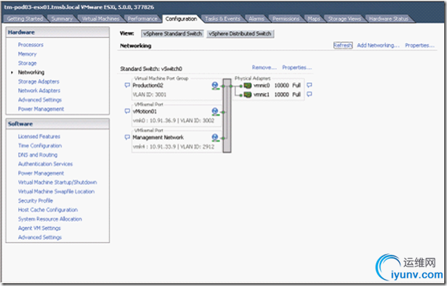

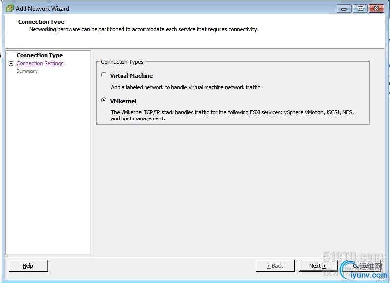

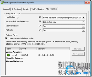

在一个物理网络拓扑中,通常都是路由器-交换机-PC机的连接,不同的服务器和PC机,通过交换机的连接而相互连通。在VMware vSphere架构下服务器会虚拟出交换机来供ESX Host虚拟机来使用,虚拟交换机有两种,vSwitch虚拟交换机和vNetwork分布式虚拟交换机。首先看下VMware提供的vSwitch的架构图,每个ESX Host均有一个标准vSwitch DSC0000.png DSC0001.jpg 一、ESXI的网络组成:1.物理网卡 在ESXi中,物理网卡名称都叫vmnic,第一片物理网卡为vmnic0,第二片vmnic1,依此类推,如上图片所示的俩片网卡则为vmnic0和vmnic1。在安装完ESXI后,默认会添加第一片网卡vmnic0。vSphere的高级功能,必须通过多片网卡来实现。2.虚拟交换机 vSwitch 由ESXI内核提供,为一个虚拟的交换机,用于连接不同的虚拟机及管理界面。vSwitch可由一块或多块vmnic组成,不同的vSwitch无法使用同一vmnic。默认会安装第一台虚拟交换机vSwitch0,用于主控台,虚拟机联机等功能。3.通信端口(组) port/port group,主要用于提供Service Console,VmKernel,虚拟端口通信端口组功能ESX的所有网络操作都是基于port/port group与vmnic,vSwitch之间。4.NIC Team  将不同网卡集成到同个信道上,用于增加速度,failover,负载均衡以及其它功能。 DSC0002.jpg 二、vSwitch配置VMware vSphere虚拟出一个或者多个虚拟交换机vSwitch,vSwitch提供多个虚拟端口提供给虚拟机来进行联网,同时vSwitch通过VMware vSphere服务器上的物理网卡来与外部的物理网络进行连接。在VMware vSphere Client管理esx的配置(configuration)--网络属性(Properties)中可以看到虚拟交换机的状况,如下图esx服务器中只建立一个虚拟交换机vSwitch0,在vSwitch0下有 一个Vm Network,并且有一台虚拟机连接在这个Vm Network下,另外还有一个Service Console,是这台esx的管理IP地址。 DSC0003.png 查看vSwitch0的属性,可以看到这个vSwitch配置了120个虚拟端口。 通过编辑我们可以修改vSwitch0的端口数量,最大可以支持到4088个虚拟端口。可以查看VM Network虚拟机端口组的属性,如下图所示Service Console端口必须配置IP地址,第一个Service 默认名称为vswiff0,依此类推;VMKernel通信端口同样必须配置IP地址,主要用于vMotion,连接存储设备的iSCSI或NFS以及Fault Tolerance log表项等功能。虚拟机通信端口组(Virtual Machine)用于让ESXI的虚拟机与switch连接,可以是物理switch或vSwitch DSC0004.png 1. 如下图所示,之前安装ESX的IP地址设置,也可以在这里图形化界面设置。 DSC0005.png 2.在这里可以配置网卡的vMotion,VLAN ID,FT等信息 DSC0006.png 3.网卡流量限制 DSC0007.png 4.有多块网卡的情况下可以设置网络的负载均衡 DSC0008.png 5.添加或者删除虚拟交换机所连接的物理网卡 添加的虚拟交换机有3中,一种就是前面我们提到的为虚拟机提供端口的交换机;一种是VMkernel,用来连接iSCSI和NFS存储,或者用来做vMotion;还有一种是Service Console服务控制台,用来配置IP管理esx主机。看一下添加VMkernel的流程1)连接类型选择VMkernel使用的vSwitch; DSC0009.jpg

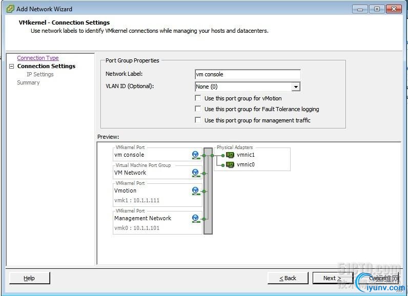

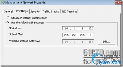

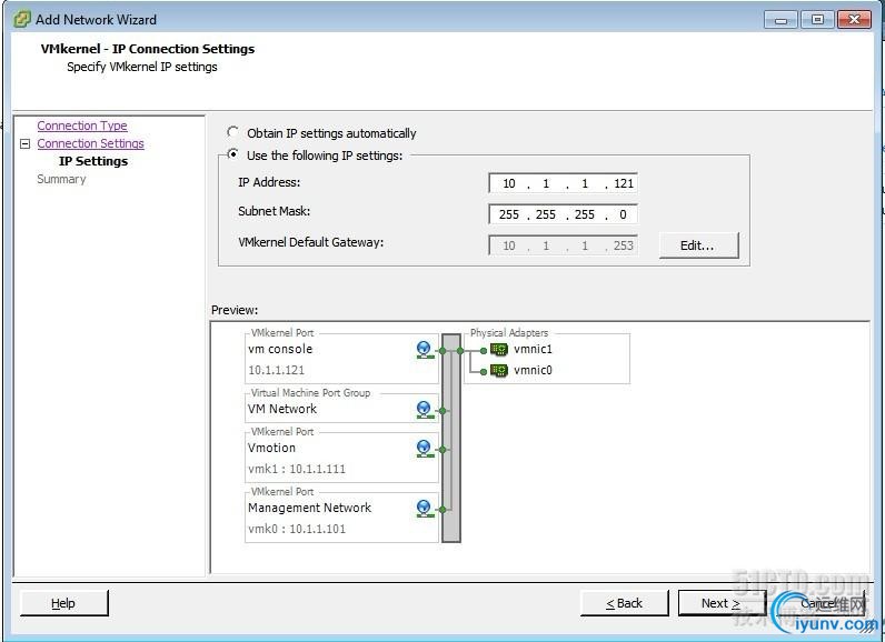

2)选择要加入vSwitch0的网卡,此处由于只有一个vSwitch,因此默认为vSwitch0;3)输入名称及VLAN ID; DSC00010.jpg 4)配置VMkernel的IP地址及网关; DSC00011.jpg 5)确认添加VMkernel配置即可。6.除了默认的vSwitch外我们还可自己添加vSwitch,但是注意,同一块物理网卡vmnic只能配置到一个vSwitch上面。选择新建虚拟交换机使用的网卡虚拟交换机的名称及VLan ID确认配置即可,此处省略截图。完成添加之后可以看到esx服务器的网络中多了一个vswitch1的虚拟交换机。 除了标准的虚拟交换机(Standard Switches)外,VMware还有分布式交换机(Distributed Switches),分布式vSwitch可以横跨多个ESX Host。使用Distributed vSwitch后,多个ESX Host中的VM如同连接在同一vSwitch上一样,vm可以在任意ESX Host之间迁移。如下图所示,我们建立一个横跨俩个ESX Host的Distributed vSwitch。 DSC00012.png 总结:理解vSphere的网络结构是后续所有高级功能的关键,vSwitch标准交换机将同一ESX HOST上的不同VM连接在一起,而Distributed vSwitch则将不同ESX  HOST上的不同VM连接在同一个虚拟交换机上,使得这些VM在不同ESX HOST迁移时,就如同一直在同一vSwitch端口上一样。
