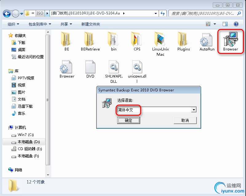

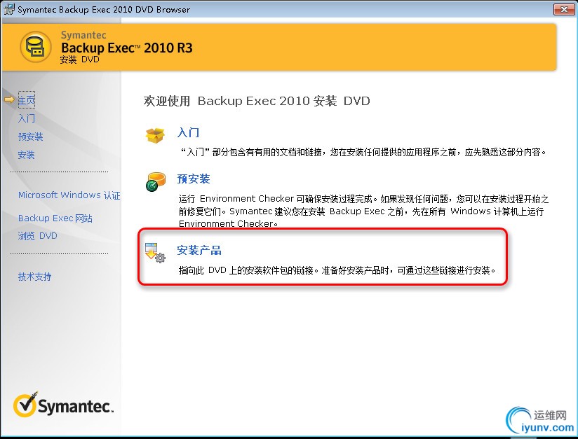

  先把Symantec Backup Exec 2010 R3的镜像文件挂载上,在光驱成功读之后,右键,打开文件,单击Browser.exe文件,弹出语言窗口,选择语言,下一步,
  名声响就是不一样,这欢迎界面做的也很好,不能忘了正事儿,选择安装产品,下一步,

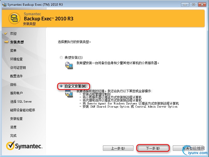

  安装类型,选择自定义安装,下一步,

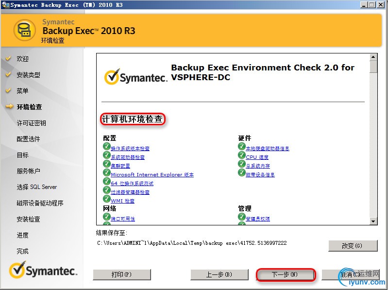

  安装向导自动进行环境检查,检查完成后,给出检查结果,基本没有错误或者警告,这个结果也会保存到C盘下,下一步,

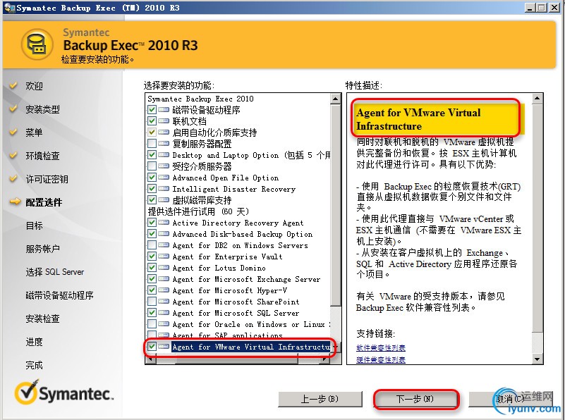

  配置选件,也就是选择要安装的功能,这里其他的都不需要注意,单从这个实验的目的而言,我们要把Agent for VMware Virtual Infrastructure(红色标记的)这个选项勾选,关于这个选项,在右侧也有说明,就不解释了,下一步,

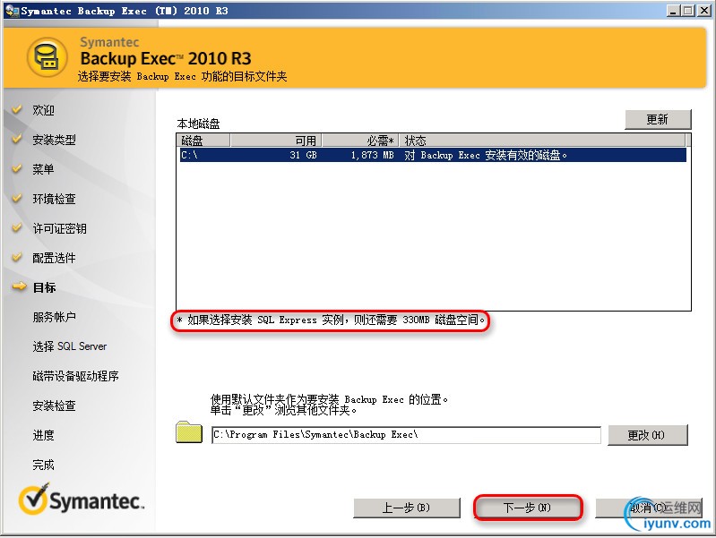

  选择安装目标,也就是安装路径,因为只有一个本地盘,所以就默认选择,注意红色标记的文字,下一步,

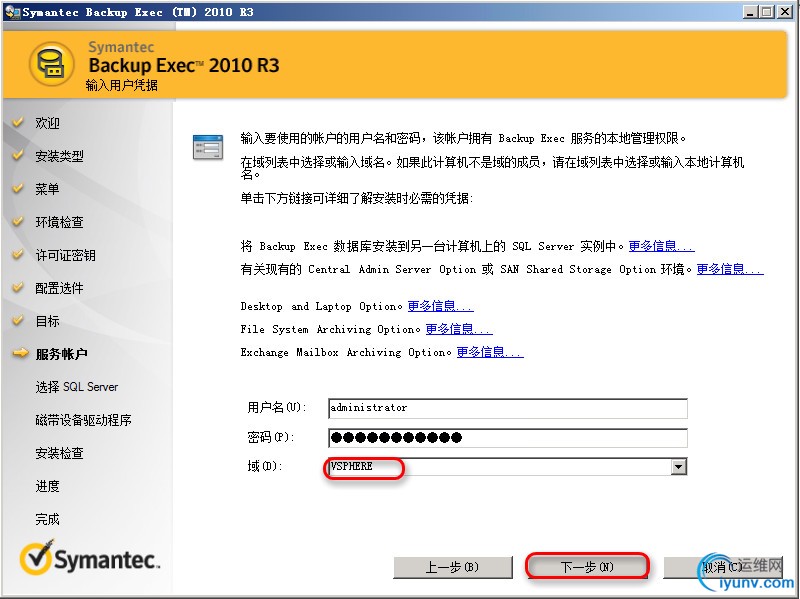

  创建服务账户,输入管理员的密码,并选择域,这里我直接选择vsphere域,下一步,
  我用域管理员账户作为服务账户,这里给出账户的权限,确定后,下一步,

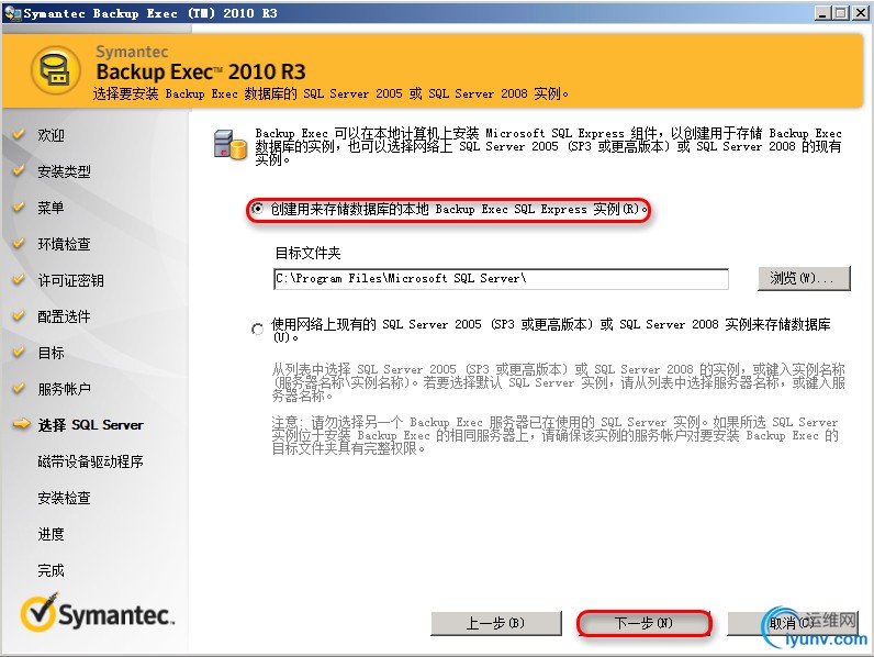

  因为在这台域控制器上并没有SQL Express实例,所以选择创建一个SQL Experss实例,选择目标文件夹,下一步,

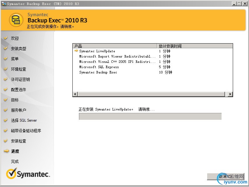

  安装过程启动,开始安装,
  安装向导成功完成,至此Symantec Backup Exec 2010 R3的安装完成,退出向导。

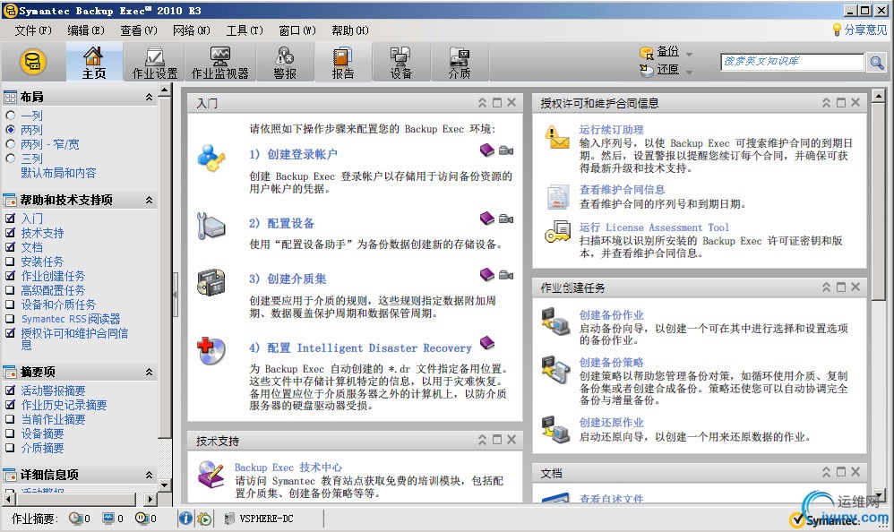

  这是Symantec Backup安装后打开的界面,还是很有序的界面,最下面的任务栏中显示有作业摘要机状态,当然已经显示了连接的服务器是vsphere-dc,

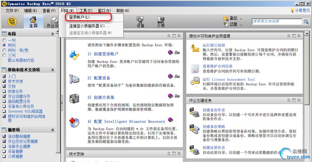

  选择网络选项,并在下拉菜单中选择”登录账户“,

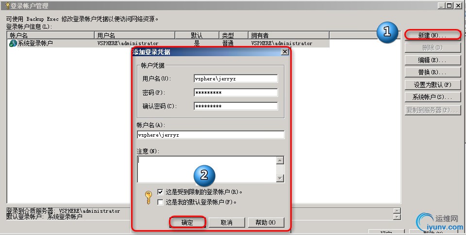

  在弹出的登录账户管理窗口中,单击右侧的”新建“按钮,并在弹出的添加登录凭据窗口中,输入账户凭据,确定,
  这是配置后的登录账户,

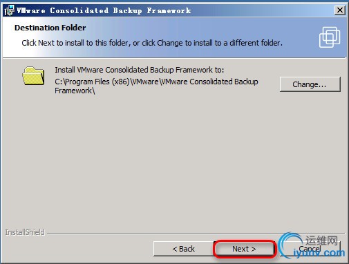

  点击桌面的VMware-vcb-226297安装包,弹出安装向导,next,

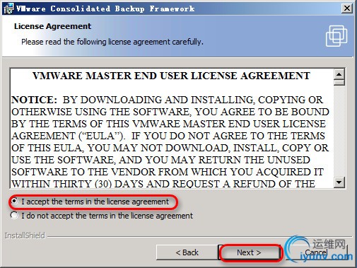

  依旧是许可协议,选择接受,next,
  选择安装路径,默认选择,next,

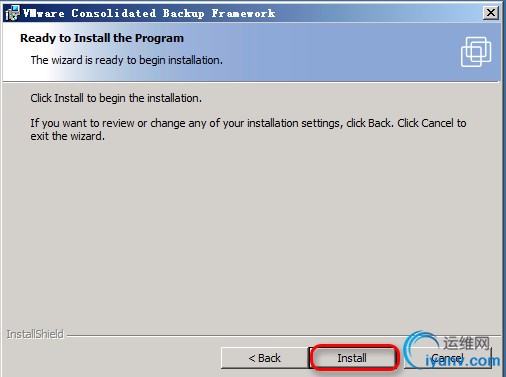

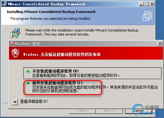

  配置已经完成,也给出了可以修改的选择,确认无误之后,选择Install,
  安装过程中会弹出windows 无法验证此驱动程序软件的发布者警告,无视,选择始终安装此驱动程序软件,

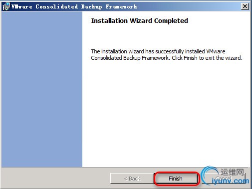

  OK,安装成功完成,finish。

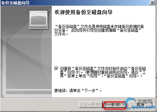

  打开Symantec Backup,选择设备选项,并在下面的VSPHERE-DC上右键,选择”新建’备份至磁盘‘文件夹“,

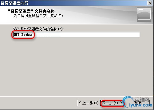

  弹出备份至磁盘向导,下一步,
  输入备份至磁盘问价的名称,下一步,

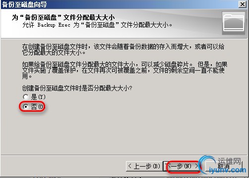

  为备份至磁盘文件创建时是否分配最大大小,这个选择否,创建时没必要直接分配空间,下一步,

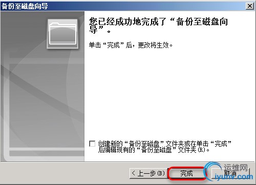

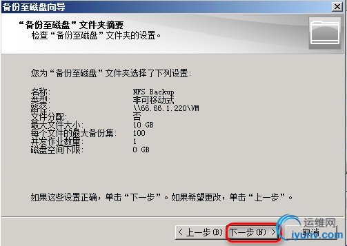

  备份至磁盘向导配置完成,给出了摘要界面,确认无误后,下一步,
  成功添加了备份磁盘,选择完成,结束向导,

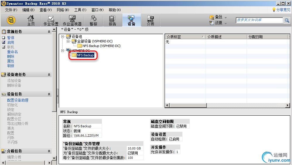

  回到设备选项,已经在设备池中看到这个设备了,下面的窗格中海油该设备的具体信息。

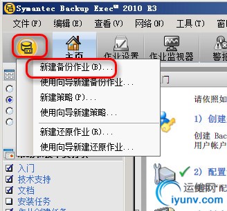

  首先,选择红色标记的图标,单击,在弹出的下拉菜单中选择”新建备份作业“,

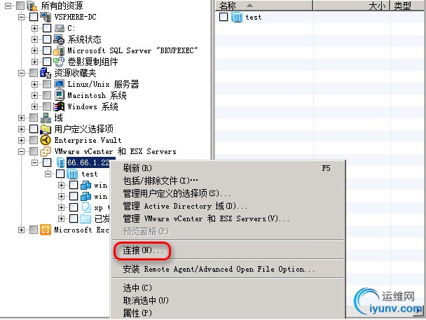

  已经成功添加了vCenter,而且整个vCenter的虚拟机和群集都在底部中显示出来了,在vCenter(也就是这里的66.66.1.220,这是vCenter的IP地址)上右键,在右键菜单中选择“连接”,
  登录账户选择,这里选择系统登录账户,确定,

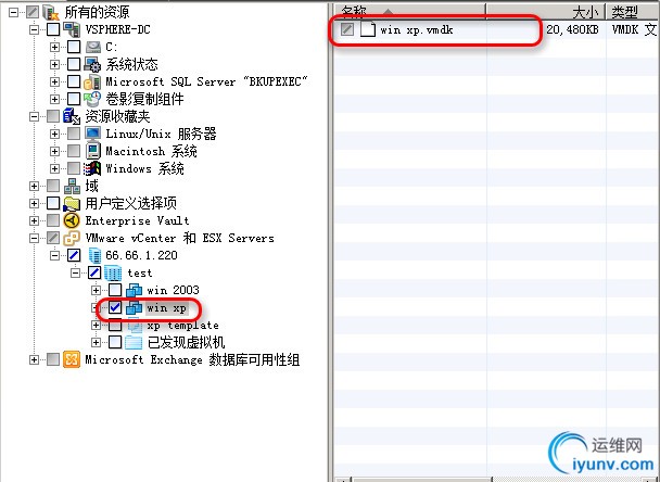

  选中要备份的虚拟机,这里我选择win xp这台虚拟机,右侧已经给出了这台虚拟机的VMDK文件的信息,
