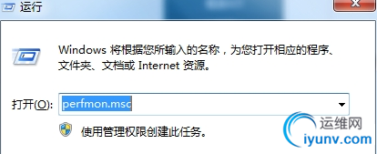

a、运行(win键+r)-->输入“perfmon.msc”

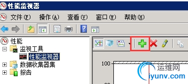

b、添加计数器
点击性能监视器-->找到“+”号(添加计数器)
在“性能对象”里面选定web server,“从列表选择计数器”选中Current Connection,“从列表选择实例”选中你要统计的站点,最后点击“添加”按钮,最后“确定”。
c、图像上会显示你要的图像,根据自己的需求修改配置(如:此曲线你可以设置其颜色和宽度等参数)。
