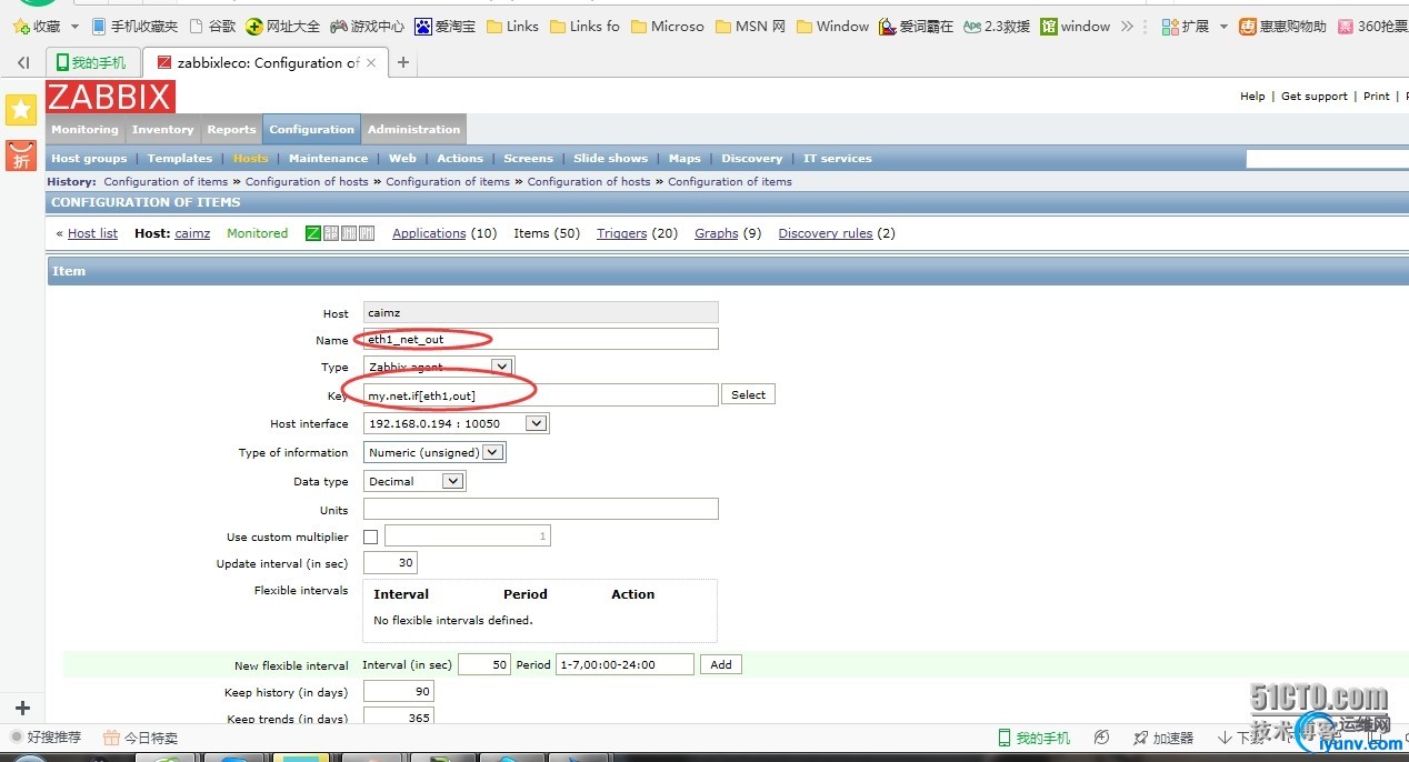

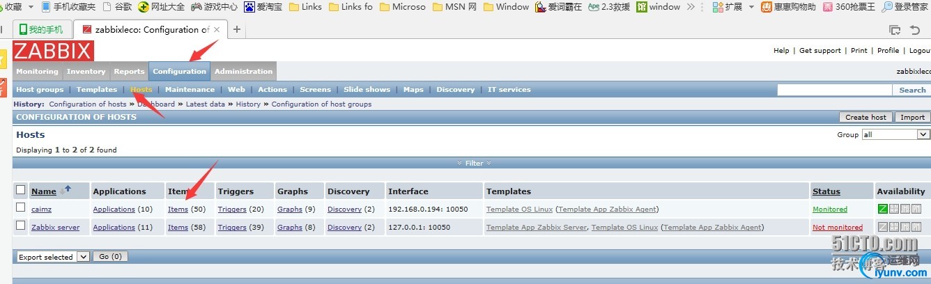

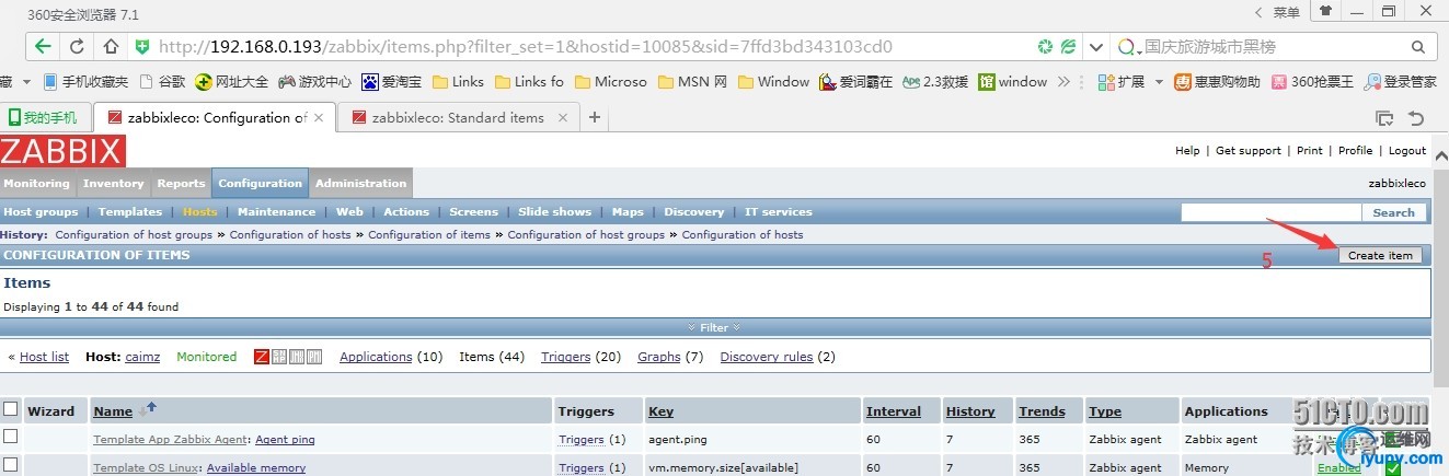

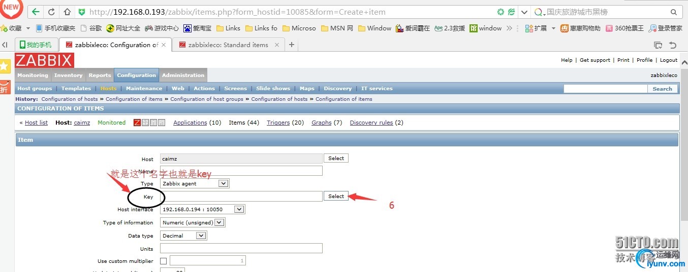

    5. 如果可以返回数值说明没问题了,接着在浏览器里面配置
    组态 --> 主机 --> 项目  --> 创建监控项
    名称 “网卡流量出”
    类型默认“zabbix代理”
    键值  "my.net.if[eth0,out]"
    数据更新间隔  60
    存档

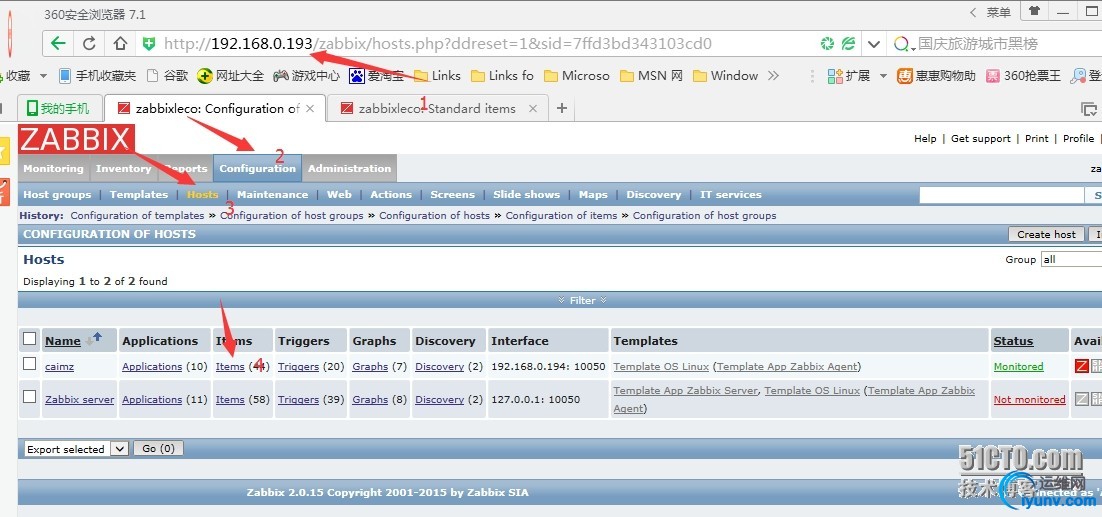

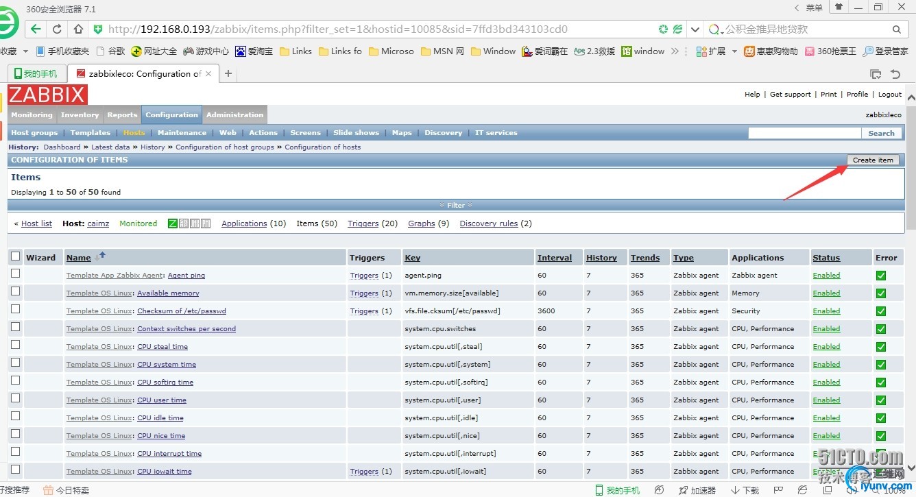

    如何将自己写的脚本添加到监控里面形成图表
    1、
    2、
    3、
    4、
    然后save。

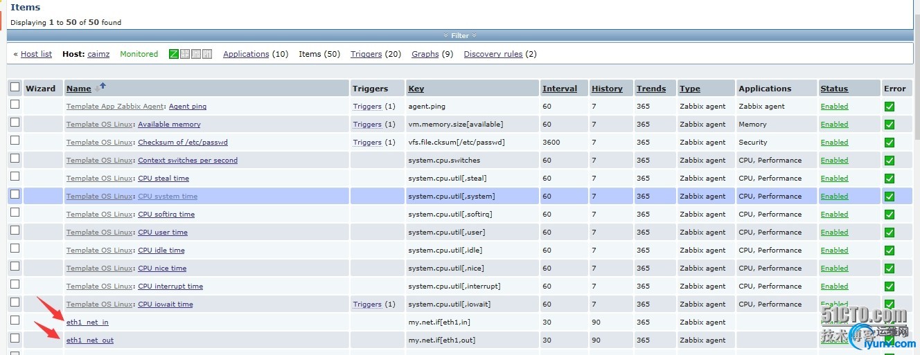

    重复操作
    5、
    6、

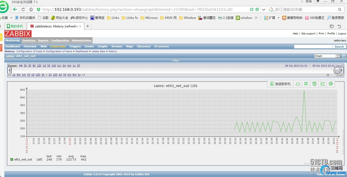

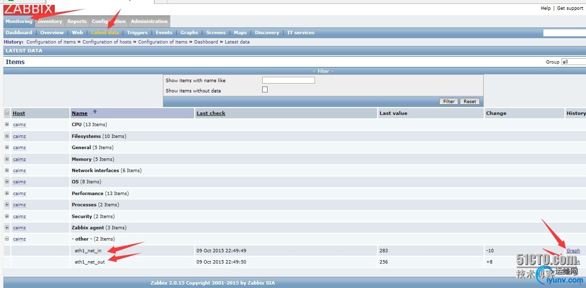

    添加完毕,此时查看对应的图表。
    7,
    最后点击那个图像即可,查看图像参数
    eth1_net_in
    wKiom1YX2faAFbzlAAZh9_6s1Ks389.jpg 7、
    eth1_net_out
