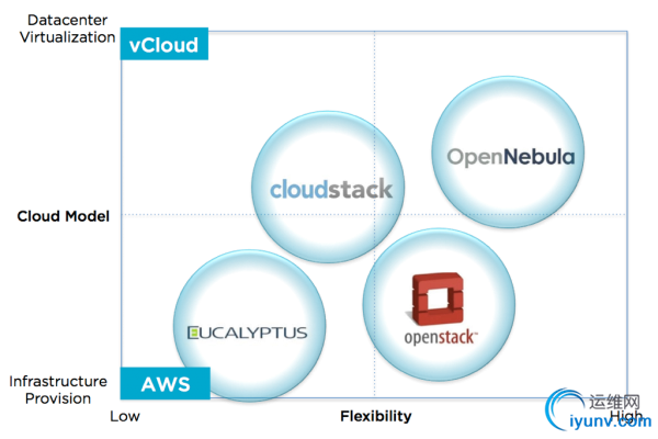

  来自OpenNebula项目的Ignacio M. LIorente最近发表了一篇题为 EUCALYPTUS, CLOUDSTACK, OPENSTACK AND OPENNEBULA: A TALE OFTWO CLOUD MODELS的博客文章,从应用场景的角度分析了Eucalyptus、CloudStack、OpenStack和OpenNebula这四个云管理平台的不同点。Ignacio认为VMWare vCloud和AWS分别代表了数据中心虚拟化和按需获取计算资源的两种典型的应用场景,如上所述四个开源云管理平台基本上都是以VMWare vCloud或者AWS为参考原型但是在实现细节上又与参考原型有所差别。Ignacio将开源云平台与其参考原型之间的差异之处称为灵活性(Flexibility),并以数据中心虚拟化、按需获取计算资源、低灵活性、高灵活性为四象限将如上所述四个开源云管理平台放到不同的位置(如下图所示)。Ignacio进一步指出这个图例并不是为了说明某个开源云平台优于其他开源云平台,而是为了说明不同的开源云管理平台适用于不同的客户需求以及不同的应用场景。以目前的状况而言,私有云市场规模很大,客户需求以及应用场景之间的差别很大,并不存在一个能够通吃所有应用场景的云管理平台。未来Eucalyptus、CloudStack、OpenStack和OpenNebula这四个云管理平台之间既有竞争也会有合作,并在这种竞争与合作并存的关系中找准适合自己的市场和客户。

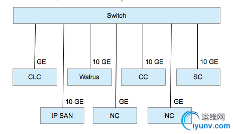

  在生产环境中,我们建议客户使用基于IP SAN的存储设备来提供EBS服务。上面这个拓扑图展示的是一个可用于生产环境的Euclayptus私有云。在这个私有云中,所有Eucalyptus前端组件(CLC、Walrus、CC、SC)都部署到独立的物理服务器上,所有可能有大流量的组件(IP SAN、Walrus、CC、SC)都通过万兆网连接到私有云。目前Eucalyptus支持EMC、EqualLogic、NetApp等多个厂商的IP SAN设备,在这种拓扑结构下Eucalyptus使用官方支持的iSCSI驱动EBS服务,其稳定性和可靠性与开源的iSCSITGT相比都有大幅度的提高。
  即使如此,我们依然不建议客户在Eucalyptus上运行大量从弹性块存储启动的BfEBS实例。Eucalyptus的设计初衷是鼓励用户尽可能多地使用非持久性虚拟机实例,在这种情况下虚拟机磁盘映像被存储在计算节点上,虚拟机内部的磁盘IO不会对私有云的网络造成压力,运行在不同计算节点上的虚拟机基本上不会互相影响。由于从弹性块存储启动的虚拟机实例是持久性实例,需要频繁地与存储设备进行交互,对网络带宽的压力是很大的。因此,我们对客户的一般性建议是:(1)尽可能使用非持久性虚拟机实例;(2)在必须使用BfEBS实例的情况下,尽可能将操作系统盘做得比较小,例如10GB;(3)将操作系统盘与数据存储盘分离,也就是首先启动一个尺寸较小的BfEBS实例,然后挂载一个尺寸较大的EBS卷用于存储持久性数据。
  上面这个拓扑结构可以进一步加以改造,将存储网与业务网分离。这样存储流量就不会对业务流量造成影响,对私有云各个组件的健康监控也可以在存储网上进行。

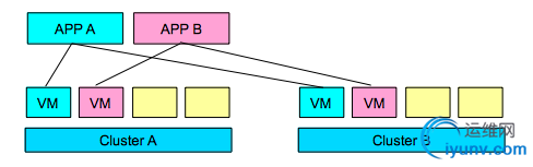

  如上图所示,我们建议用户将同一个应用部署到多个计算集群上。

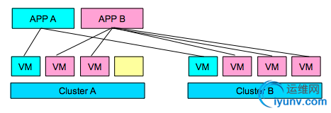

  当一个计算集群发生失效的时候,应用依然是可用的,但是其处理能力降低了。

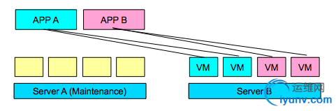

  对于有计划的系统维护,可以先将应用的负载迁移到不需要进行维护的计算集群上,然后对处于空闲状态的计算集群进行维护。这样既保证了应用的可用性,又保证了应用的处理能力。
  需要说明的是,上面我们所提到的“负载迁移”并不是指将一个处于运行状态的虚拟机从一个计算集群动态迁移到另外一个计算集群,而是在另外一个计算集群中基于同样的EMI创建一个新的虚拟机实例,并通过负载均衡设置将应用的负载重定向到新的虚拟机实例。到目前为止,Eucalyptus并不提供VM级别的动态迁移(类似于VMWare vMotion)的功能。对于类似于AWS的云服务来说,最终用户与底层的基础设施是通过多个层次的抽象措施彻底隔离的。对于最终用户来说,他所看到的计算资源只有自己的虚拟机。至于他的虚拟机运行在什么样的物理服务器上以及该服务器上的负载情况,最终用户应该是一无所知的。因此,提供虚拟机级别的在线迁移功能,其实质是违反了通过抽象措施将最终用户与基础设施进行隔离的原则。

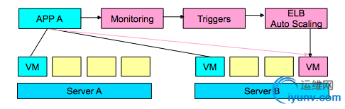

  当应用的负载上升时,通过横向扩展提升应用的处理能力。
  在Eucalyptus 3.3中即将提供的实例监控(Monitoring)、弹性负载均衡(Elastic Load Balancing,ELB)、自动扩展(Auto Scaling,AS)功能,会使得应用的横向扩展更加容易。简单地说,实例监控功能允许用户对自己的虚拟机实例进行监控,监控对象包括虚拟机实例的CPU、内存、磁盘IO、网络IO等等;自动扩展功能允许用户设定一些简单的触发参数,并在监控参数达到触发参数要求的时候自动地创建或者是销毁虚拟机实例;弹性负载均衡功能则负责修改与应用相关的负载均衡策略,自动地添加新创建的虚拟机实例或者是移除旧的虚拟机实例。

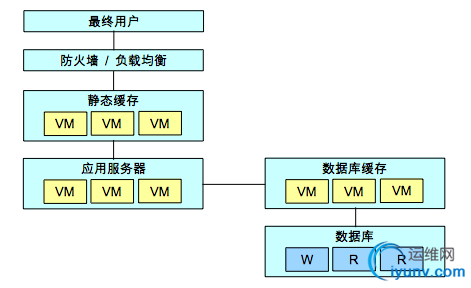

  综上所述,可以得到我们向客户所建议的一般性的应用架构设计。可以看出,这个架构设计与我们所熟悉的Web应用架构基本上是一致的。一个典型的Web应用,可能仅仅需要进行少量的改动(如果应用在设计之初就充分考虑到横向扩展的话,甚至是完全不需要改动),就可以充分利用Eucalyptus私有云的种种特性。
